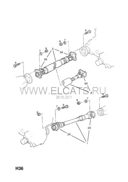

оказывается наоборот. получил сегодня с exista82*27мм - GUIS 69 62*27мм - GU1210для сведения - для кардана с тремя крестовинами на ОФБ выкладываю номера:62*27мм - GUIS 69 - для Исузу - (две задние, что к раздатке)82*27мм - GU1210 - для Галопера (передняя - что к мосту)Балансировка обязательна!!! Главное - не повредить шарнир, что внутри.ИМХО, процентов на 80, что замена крестовин может не помочь,если прижмёт, у Кузьмича кардан оригинальный (с 3-мя крестовинами) по невысокой цене вроде есть, если ещё не продал.

Двойной шарнир Гука оно вроде назывется. А что за проблема просто крестовины в нем поменять? Кольца стопорные присутствуют, значит разборный должен быть.У меня вот такой дизайн.
Кто что посоветует по замене промежуточной крестовины.Можно ли заменить кардан на двухкрестовинный? Хотя это то же не бюджетно.

Там внутри шарнир стоит, между малыми крестовинамиДвойной шарнир Гука оно вроде назывется. А что за проблема просто крестовины в нем поменять? Кольца стопорные присутствуют, значит разборный должен быть.

Действительно крестовина имеет внутри межосевой шарнир. Придумали же такое.Двойной шарнир Гука оно вроде назывется. А что за проблема просто крестовины в нем поменять? Кольца стопорные присутствуют, значит разборный должен быть.

Облагодетельствовался карданом с двойным карданным шарниром (спасибо benladen`у), провёл изыскания:
- шарнир (С2-26-269) сделан конторой Spicer, серия 1300, аналогичный ставился на Landrover (C2-26-279, в частности на Discovery 2), к нему бывают ремкомплекты: Scv-82b (Spicer) и 7-0081NG (Carquest); тут фото переборки- http://www.theranger...arden_joint.htm
- так же крестовины Spicer бывают обычные и усиленные, с увеличенной глубиной чашек;
- ремкомплект в принципе "покупабелен", то есть в продаже присутствует на импортных сайтах...
