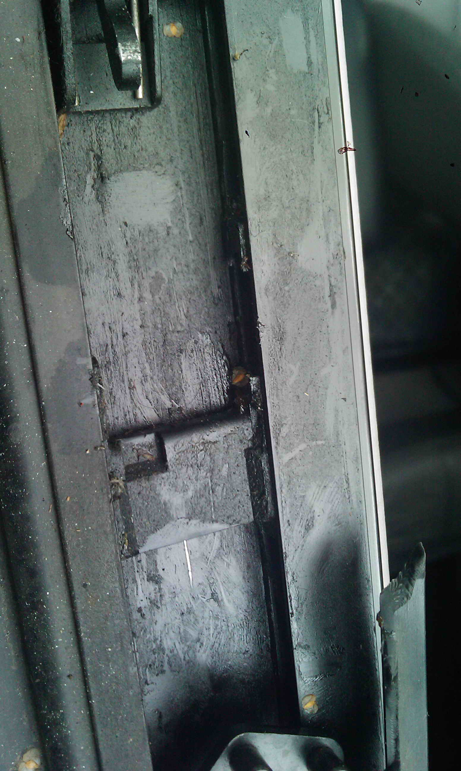

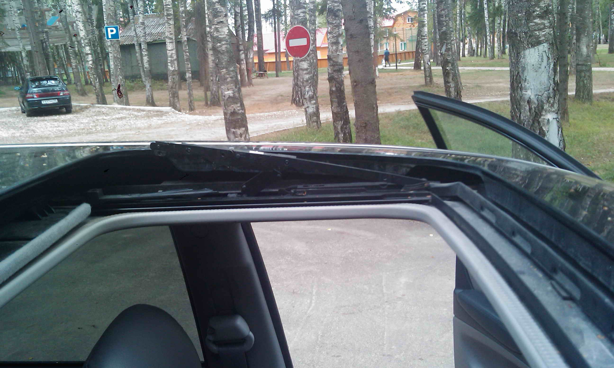

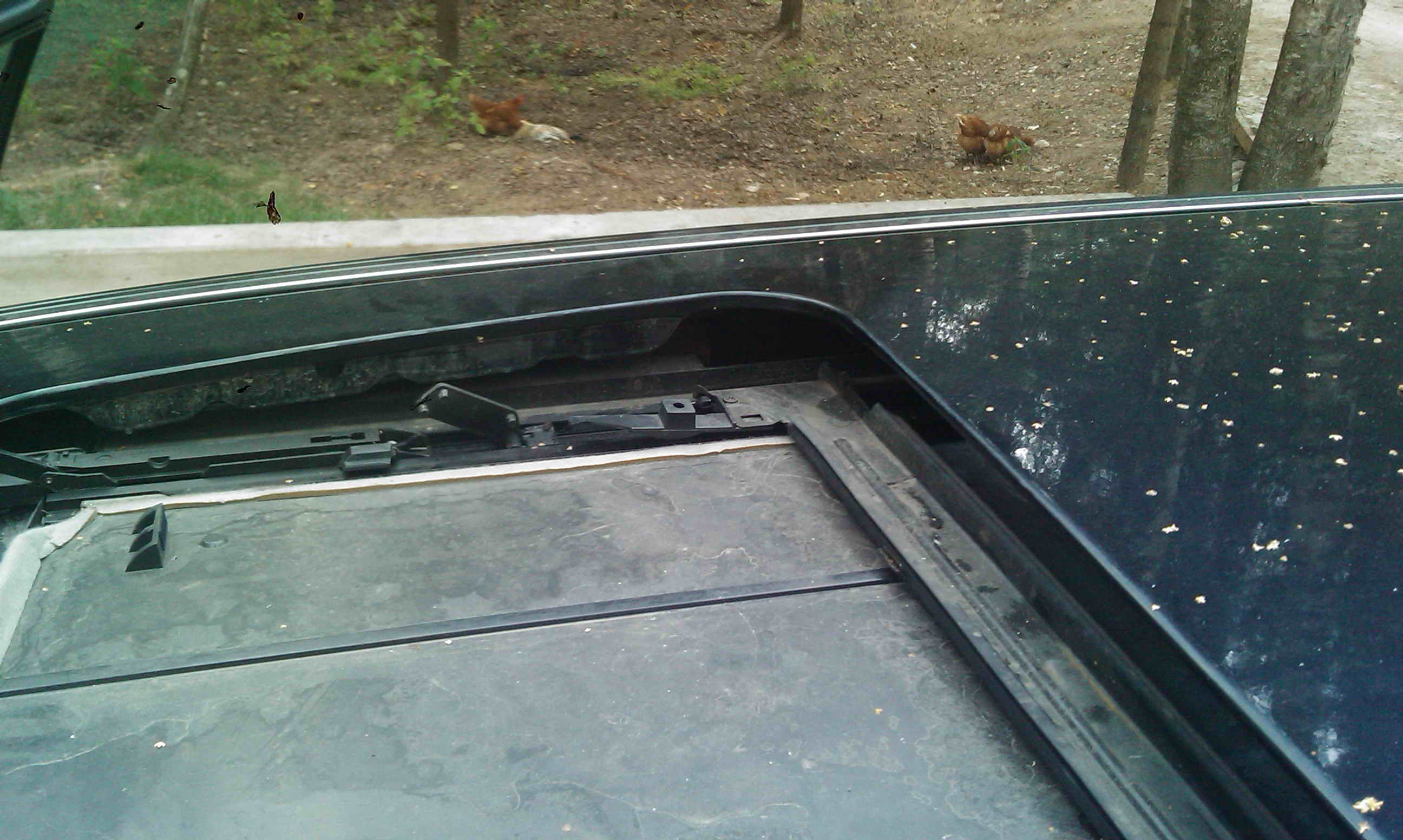

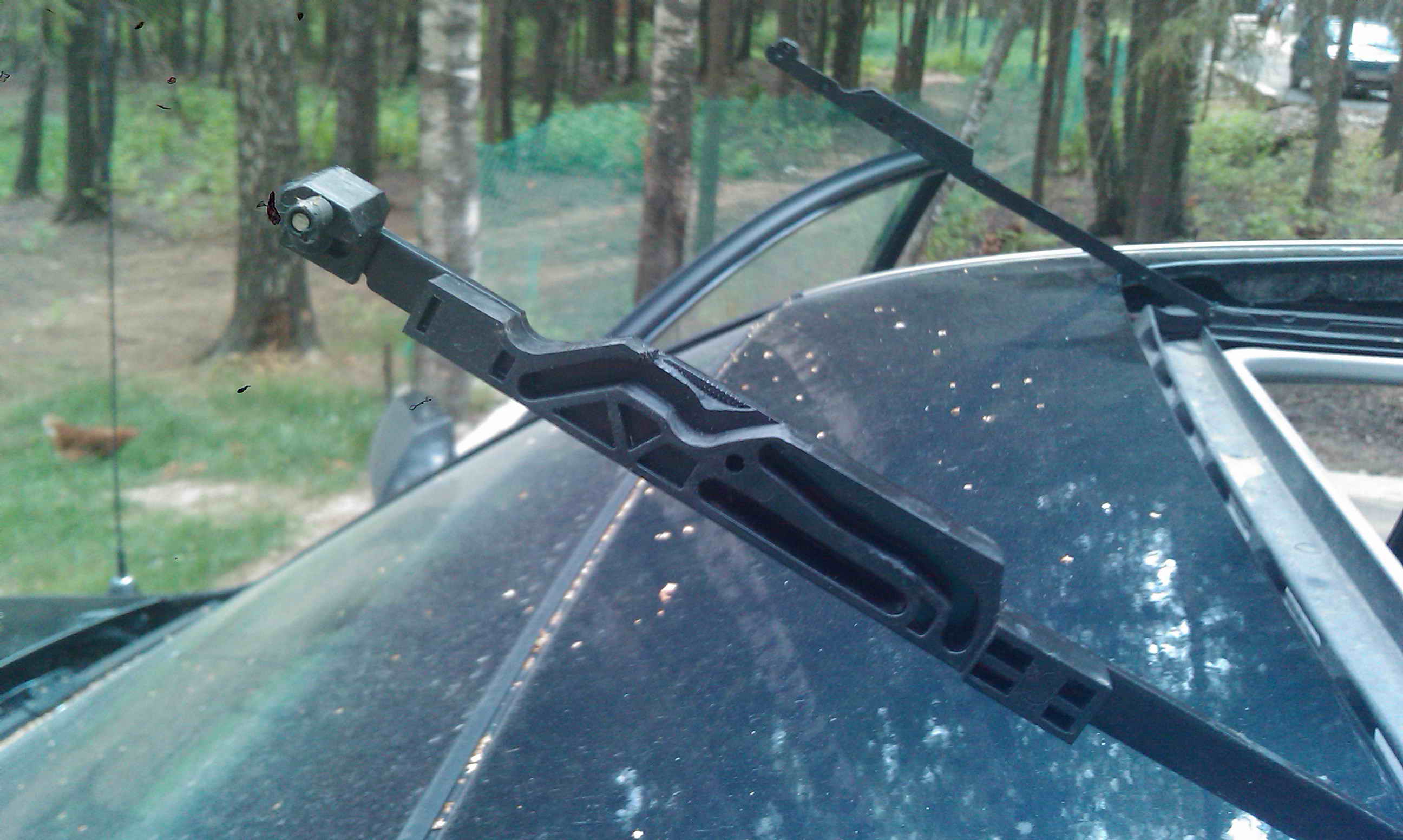

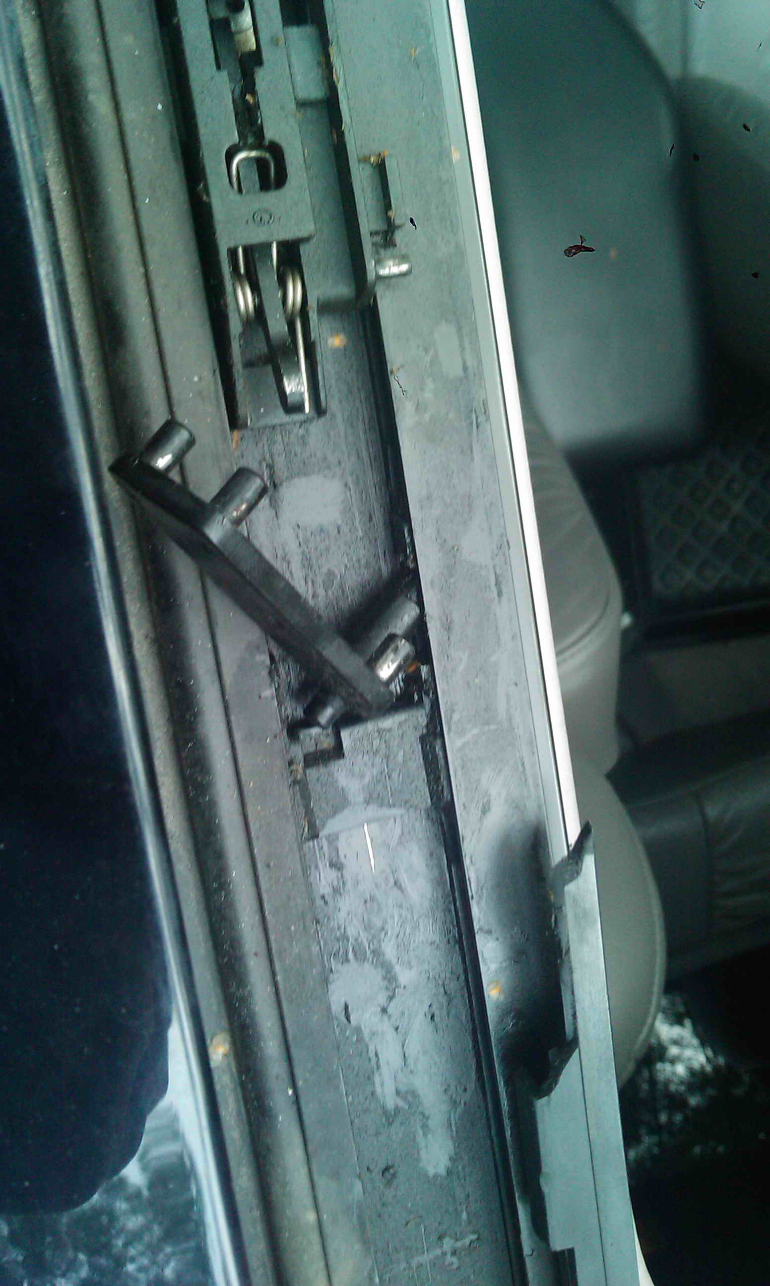

    Ездил тут отдыхать с семьей на недельку и в лесу занялся ковырянием... вобщем люк я разобрал немного и теперь он двигается.
    кнопку надо держать, люк поднимается пока ты ее не отпустишь (есесс-но, до ограничителя). как закрывать - писал ранее.
    У меня вобщем чтобы открыть вверх можно просто держать close пока он не откроется наружу. Может какие упоры развалились... Не знаю.А кнопка если на нее нажать чуть приоткрывает люк на пару сантиметров. Вобщем я ее не трогаю.
    Если хочешь восстанавливать механизм (кстати, что у тебя с ним) - обращайся, у себя планирую люк менять целиком (треснула рамка-основа)
    Вобщем вот что я зафоткал:Снял я значит люкIMAGE_104.jpg Обнаружил, что одна из металических трапеций вылетела, вынул и вторую и откинул направляющие.Увидел, что сломана стенка одного пазаIMAGE_123.jpg Примерил обломок на место, в принципе нормально приклеится... , но так как клея с собой в лесу не было подходящего, приклеивать пока не стал.IMAGE_127.jpg Уж не знаю что случилось, но было треснуто внутреннее отверстие для этой трапеции на ползующей пластиковой хреновине.IMAGE_128.jpg Трапеция с несломанной стороны IMAGE_129.jpg А это видно как она сломаласьIMAGE_136.jpg Справа половинки внутреннего отверстия разошлись и как их склеивать ума не приложу... походу только если все напроч разобрать.Ну вобщем я собрал все прям так.Потом выяснилось что эти ползающие платмаски стоят не одинаково пришлось поочередно одну из них блокировать отверткой и нажимая на кнопку close/open люка выставить их друг против друга.IMAGE_128.jpg IMAGE_137.jpg Еще несколько фоток, с развалившимися пластиковыми хреновинами упора для шторки люка.IMAGE_138.jpg IMAGE_141.jpg Вобщем люк работает в таком аварийном режиме в полуавтоматическом, открывается сам, закрывается тоже, но после закрытия необходимо упор шторки на место рукой подвинуть немного, а то при открытии произойдет заклинивание механизма. Пока не трогаю, все закрыл и клемму снял, чтоб ребенок его не доломал.Так что если есть смысл, что-то из твоего механизма сюда примостить это будет хороше.
