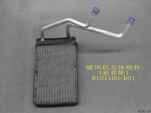

    а вот такой не подойдет?Изображениеэто Great wall 8101100-K00

    Судя про пропорциям - нет .. не канает

    Всем привет.На бензиновый Трупер-Монтерей подходит радиатор печки от Ховера.Проверено все подходит.Номер запчасти 8101100-K00SH.Стоит 1200 руб.Вот фотка...
    1. Он люминий или медь?
    2. Мож кто знает, на Труупера'89 он тоже подойдёт?
