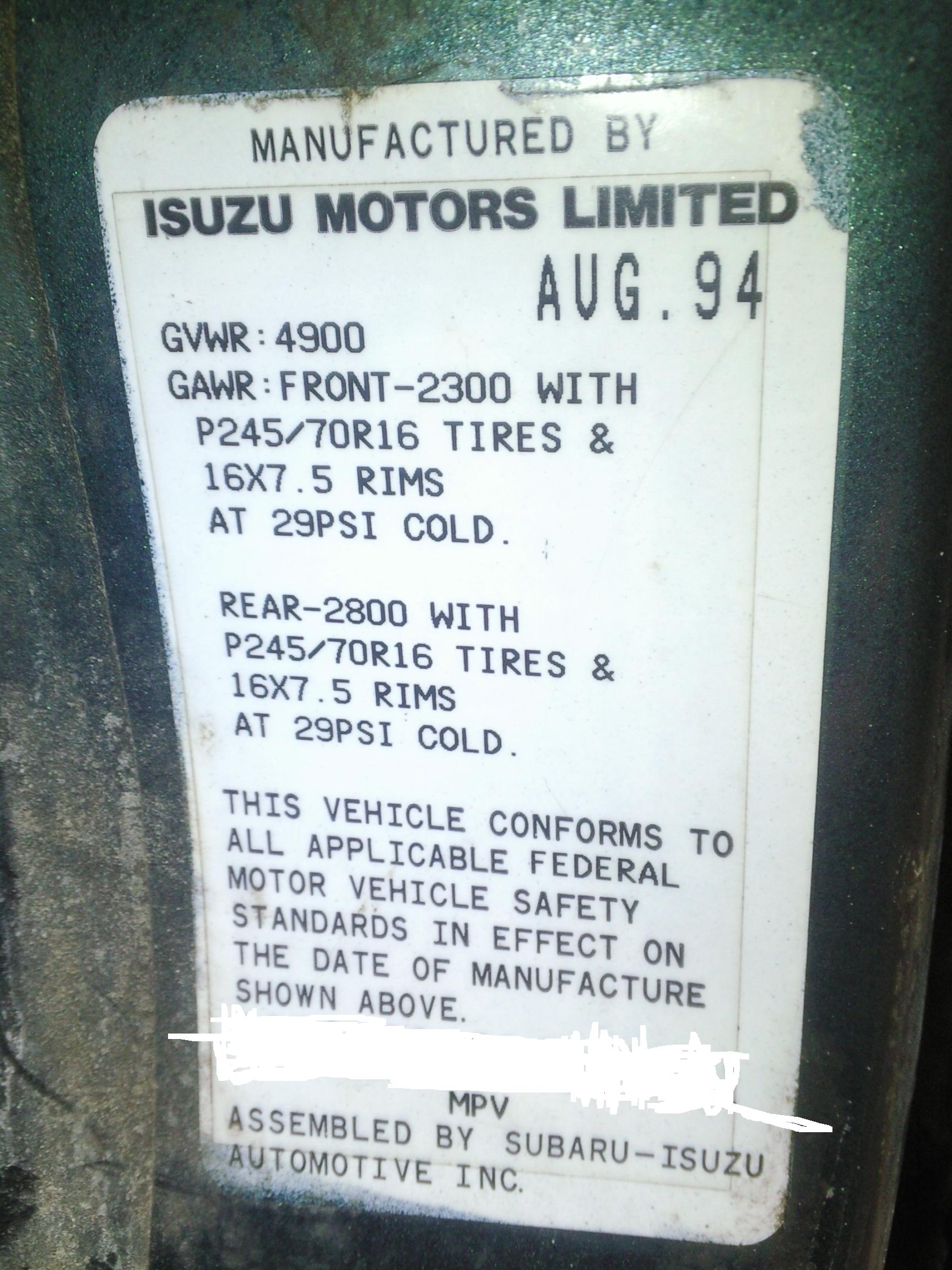

    как то так ;)

    Для справки: 29 psi = 2,0 bar
    ну лохонулся :D

    у меня на 16R 75 , перед 2,3 зад должен 2,8
    ну лохонулся :D
    Сравнивая предыдущее твоё сообщение и твою же картинку, я понял, в чём твоя ошибка. Ты принял за рекомендации по давлению значения GAWR (Gross axle weight rating — максимально допустимая нагрузка на ось), выраженное в фунтах (lbs).GVWR, соответственно — Gross vehicle weight rating (Максимально допустимый вес транспортного средства). Тоже в фунтах.
    что поделаешь незнание языка. зато большинству ясно , что для стандартной резины оптимально 2,0 bar ;)

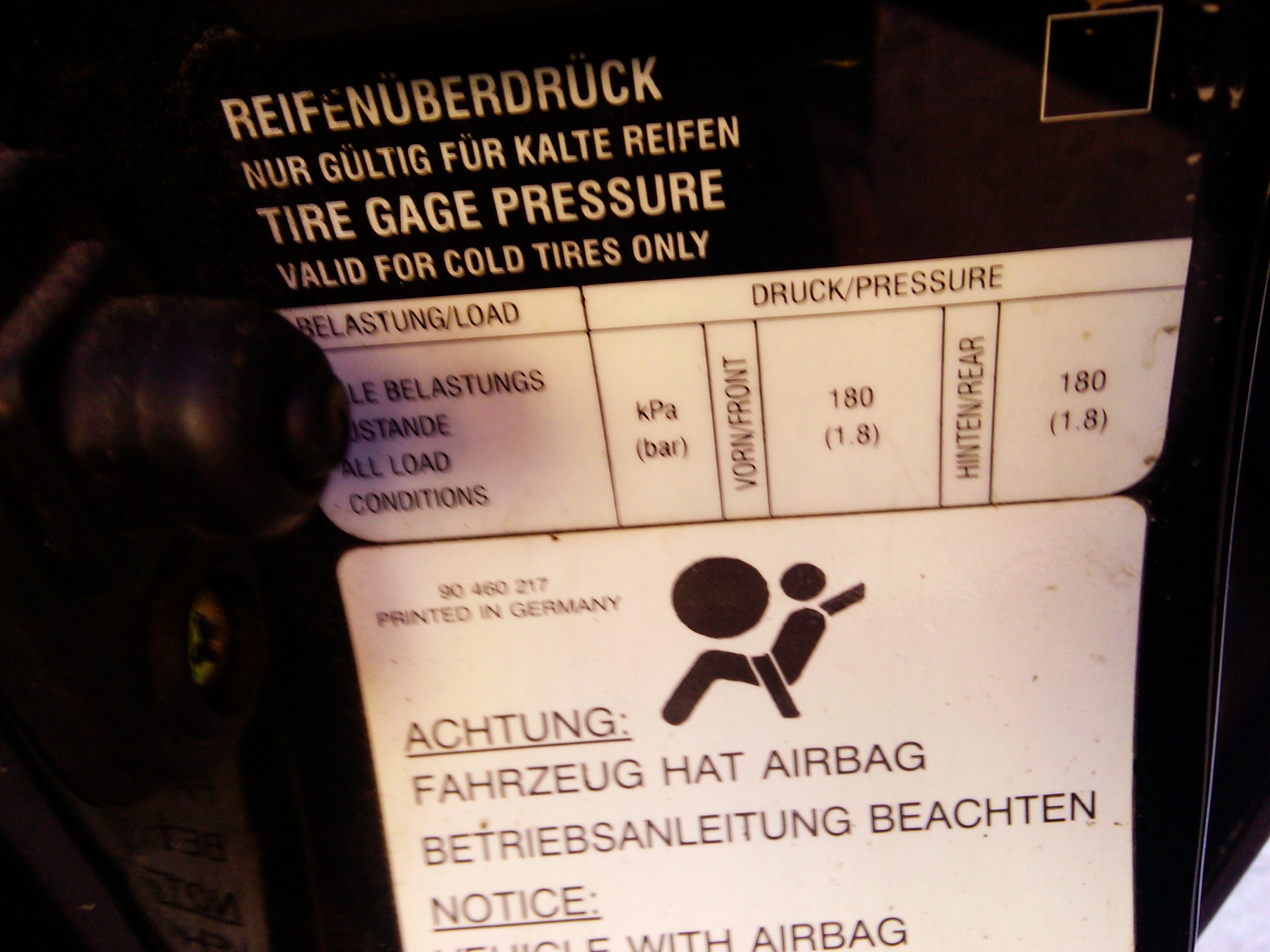

    #30 aleksey980
    Отправлено 14 мая 2012 - 07:09
    aleksey980
    • 715 сообщений
    • Нягань
    • Opel Frontera B 3.2 V6 Limited, 1999г.в., 5дв. 6VD1 (DOHC) МКПП
    Кстати коллега Леха. 27 числа, накачав колеса до 2,5 поеду мимо Нягани вашими гомнами в свои перемские гомна :)
    :D Ну дык звони +7982506ОО11. :alcohol: Может и Нягань завернёшь.Как я понимаю через Таежно-Оусовские гомна полетишь Изображение. Я там на 1.8-1.9 ездил, ну йё с 2.5 и так трясёт, а эт вообще кишки наружу вывернет. Тама ща несколько съездов есть песком насыпанных, я туда сворачивал, чтобы хотя бы несколько минут катиться без зубодробилки (но после дождя только ПП и на полуспущенных).

    Да всё никак не выходит (((про давление, как-то так:IMG_20120513_202319.jpg

    1,8 ездил, мягче. Конечно странно у америкосов давление больше, а штатные диски какого радиуса?
    #38 aleksey980
    Отправлено 17 мая 2012 - 17:14
    aleksey980
    • 715 сообщений
    • Нягань
    Штатные диски 16 буржуинских инчев. Ток я качаю на 2атм, резина ща пока шоссейка и мягкая. А 1.5-1.8, когда по песку надо долго ползти. Зимнюю держал как раз 1.8 - едет как по рельсам, особливо на ПП.
