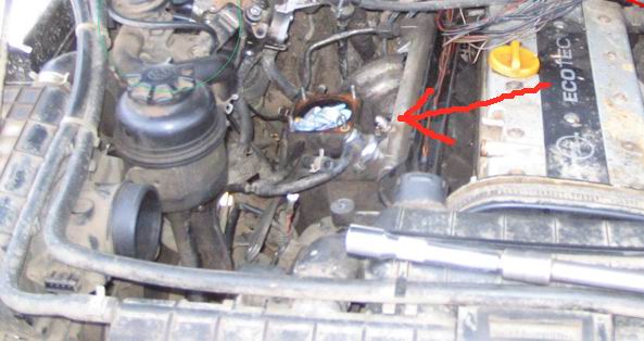

    Глупый вопрос :blush: А как давление в рампе померить?
    Глупый ответ-манометром

    это я понял. Сам процесс в двух словах можно? :rolleyes:
    можно. выкручиваешь золотник из клапана в рампе около регулятора давления и вкручиваешь туда манометрIMG_0405.jpg
