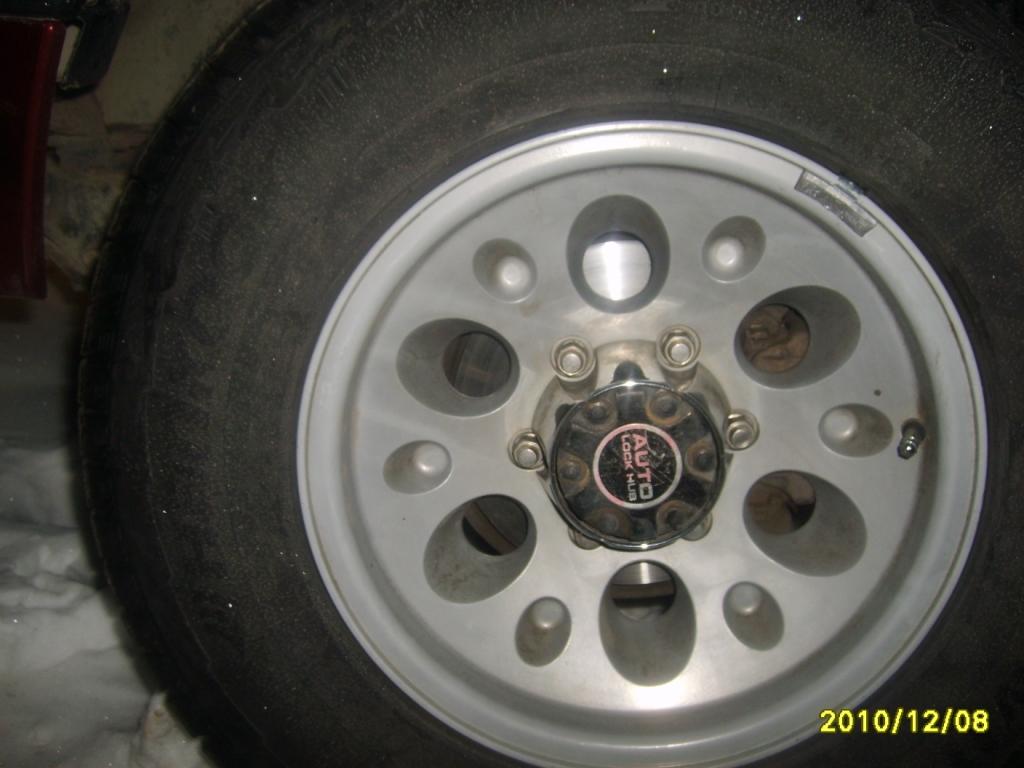

щас стоит 235/75/15 места хватает ну я думаю еще на 2 размера больше на 15 м радиусе и на 1 размер на 16м поэтому думаю надо чутка лифтовать.кстати не у кого не завалялось програмки которая пересчитывает в дюймы размеры шин?еще раз реши для себя точно какую резину будешь ставить, если остановишься на 31-й = то нах забудь про бодик

Незабывай , что при более широкой резине нужны более широкие диски и соответственно вылет диска уходит в минус , чтоб широкая резина не тёрла ничего , а раз вылет уходит в минус , то и драть авто в высоту приходится большещас стоит 235/75/15 места хватает ну я думаю еще на 2 размера больше на 15 м радиусе и на 1 размер на 16м поэтому думаю надо чутка лифтовать.

не я для примера, но не ровен час и 16 ки воткну потом какнить, так ради спорт интереса.т.е. еще и диски чтоль собрался брать раз про 16 радиус заикнулся? не айс... 15ка само то, да и резина дешевле

тоесть диски которые счас стоят под этой резиной для хорошей, грязевой не прокатят?Незабывай , что при более широкой резине нужны более широкие диски и соответственно вылет диска уходит в минус , чтоб широкая резина не тёрла ничего , а раз вылет уходит в минус , то и драть авто в высоту приходится больше

Дело не в грязевой резине , а в ширине резинытоесть диски которые счас стоят под этой резиной для хорошей, грязевой не прокатят?

ну я это и имел ввиду, для мя грязевая и широкая- синонимыДело не в грязевой резине , а в ширине резины
