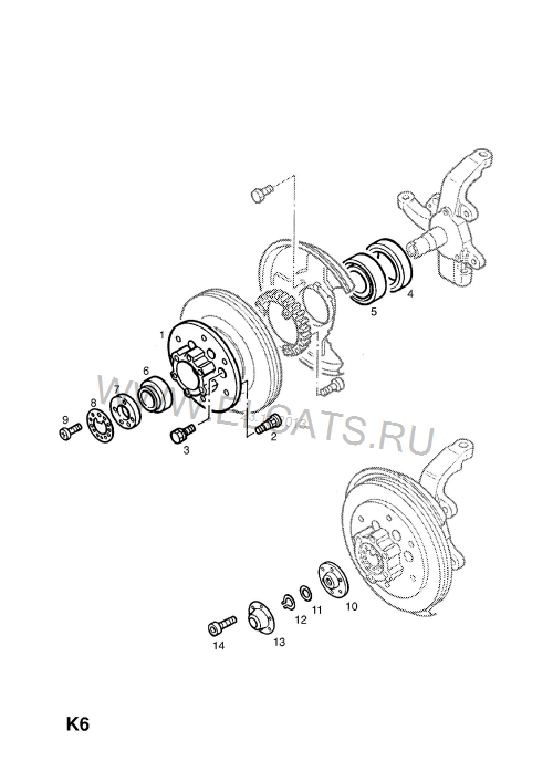

    Подскажите, как правильно установить сальник внутреннего подшипника ступицы. НЕ ИГОЛЬЧАТОГО! на рисунке под №4 . 111.png Вплотную к подшипнику? или вровень с отверстием ?
    #42 Frontera071
    Отправлено 23 ноября 2013 - 20:24
    Frontera071
    • 88 сообщений
    • Тула
    • Opel Frontera B x22dt 2000 г
    на рисунке под №4 .
    как правило сальники ставятся до упора
    ? кому верить?
    Почти так и поступил.
    +1
    Буквально месяц назад тот же вопрос задавал.

    ? кому верить?
    можешь ставить как придется!НО! если его пресовать глубже чем в ровень со ступицей то сальник начинает давить на подшипник.......
    попробуй!! и сам прими решение..... ;)
