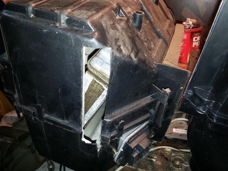

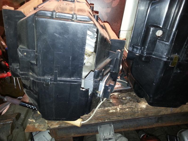

    Насчет ссылки не подскажу, но на своей первой Фросе просто резал корпус и вставлял фильтры почти так же. Единственное отличие - крышку делать там геморройно, надо хитрую геометрию для нее придумывать, поэтому заклеивал просто скотчем
    #45 VladTr
    Отправлено 06 сентября 2016 - 11:26
    А дайте плиз, ссылку на внедрение фильтра в труперовский корпус... а то у меня трупер, но без салонника.
    Вот фотки моего корпуса без выштамповки под крышку салонного фильтра. Тем не менее, фильтр поставить можно без какого-то ужасного геморроя. Сейчас немного усовершенствую конструкцию, сделаю прорезь под фильтр полностью до нижнего уровня фильтра, заодно изготовлю дополнительный прилив под монтаж крышки фильтров.
    Пока же просто заклеиваю этот проем скотчем, все работает без каких-либо нареканий
