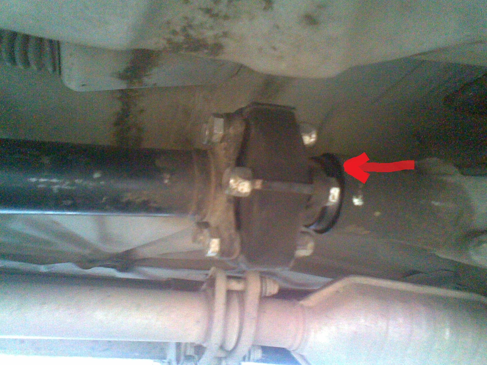

    У меня на 2 передаче ближе к 2000 оборотов небольшая вибрация, избавится пока не получается. Средний кардан удлинен на 35мм. Подвесной сдвинут на зад.
    Прошу прощения , но мой недавний опыт подсказывает мне , что при полной загрузке или полном срабатывании на сжатие задней подвески у вас будут слышны "очаровательные " звуки . И всему причиной будет недостаток места для движения в шлицевой части - Вы сильно удлинили кардан . На картинке он у Вас практически или полностью исчерпал свой ход .
    Был свист, не мог понять что свистит. Снял и увидел что железный пыльник потерт, срезал 2мм больше звуков нет. Ну еще думаю поставить на место снятые листы рессор, самые малые с низа пакета.

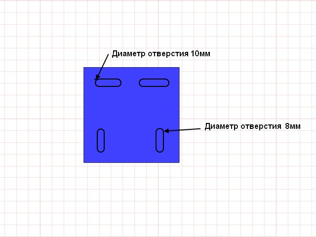

    Я сделал такую пластину толщиной 5мм. Двигай как нужно.
    Да у меня что то вроде этого, а есть ли какая технология B) регулировки подвесного?

    Люди добрые подскажите как можно по хорошему отрегулировать постановку подвесного???
    Я так делал:
    1).Отверстия в траверсе делаются овальные, чтобы подвесной на них мог немного погулять (миллиметра по 2-3 в разные стороны).
    2). На крепежные болты сажал шайбу гровера+обычную шайбу, чуть-чуть поджимал, чтобы подвесной ходил, но не болтался.
    3). Вывешивал задний мост, заводил машину и крутил мост на разных передачах, чтобы подшипник нашел свое место в жизни.
    4). Заглушил и затянул подвесной.
