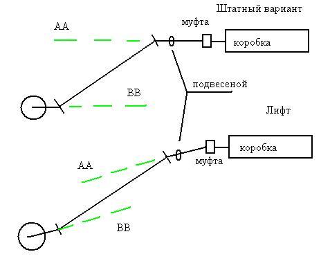

    Я тебе ответил, почему тебе тяжело вставлять болты. Так же тебе ответили как облегчить сборку (тиски, хомут на время установки). Моё мнение- муфта (если уж она не совсем кривая) не будет являться источником вибрации, скорее- кривые карданы, неверные углы, неверное размещение подвесного. Лично я, перенося мост под рессору, планирую установить проставку на хвостовик заднего моста, толщиной не более 25мм, из алюминиевого сплава или титана, не изменяя положение подвесного. Углы в крестовинах должны работать нормально.
    По верхнему варианту (рисовал Роман, по моему):
    #20 Леший29
    Отправлено 21 августа 2012 - 16:18
    Леший29
    • 9 238 сообщений
    • Архангельск
    иными словами подвесной нужно опустить
