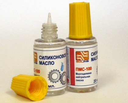

    Вскрыл сегодня свою вискомуфту (невскрываемую 1989г) та фигня что внутри залита, липкая как клей от мух. Похоже возраст + температуры. С таким "маслом" вентилятор всегда будет крутиться (что и было). Промыл, продул, залил "кастрюл" , посадил на герметик, поставил - уже можно тряпкой остановить лопасти, но всё-равно не то. Вопрос: что туда залить, сколько и где взять? Конструкция не хитрая, правда я так и не понял почему направление вращения играет роль...
    Вопрос:
    Надо было с изучения начать, с маслом поспешили. Внутри силикон. Насчет того, что старый густеет - вы правы. У меня на контрактнике (год 94-97 ) пришла вискомуфта с загустевшим силиконом. Разбирал я их немало, так что сразу заметил что наполнение как мед густое, да и вентилятор гудел как вертолет. Собственно силикон очень хорошо смешивается со своими родственниками - масло силиконовое пмс-100, 200, 400, 1000. Чем выше цифра, тем оно гуще. 1000е возможно подойдет в чистом виде. Я в своем случае добавил в родное (густое) масло немного ПМС-100 (самое жидкое). Собрал - потестил. Еще раз добавил.... и так раза три подряд. Теперь уже год работает как положена муфта. Размешивает его сам движок, можно просто подливать его туда. Излишки можно вычерпывать в баночку какую нибудь, жидкого капнули - столько же густого убрали.
    PS.
    масло силиконовое ПМС продается в радиотоварах, по крайней мере в Иркутске найти очень просто. Цена руб. 20-40 за пузырек.
