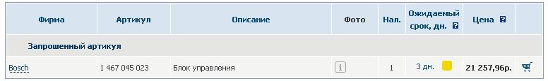

    #47 samalk
    Отправлено 12 мая 2014 - 14:53
    samalk
    • 636 сообщений
    • UFA
    • Opel Frontera X22DTH 2000g
    Вот  новый, дороговато , наверное и не пришлют.

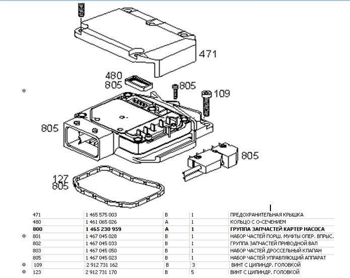

    "Привязать" имеется ввиду запрограммировать электронику в зависимости параметров механики насоса- для точной его работы, как это я понимаю из того что вычитал на форумах.
    Я не уверен что у меня 09 насос, судя по надписям на нем. Что срисовал с него- то ниже на фото.
    Может и пришлют- но за такие деньги можно немного добавив и насос найти :rolleyes: . Вот тыс. за 6 можно было взять попробовать насколько подойдет без программирования, если бы только был до конца уверен что проблема у меня только в нем.

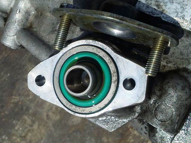

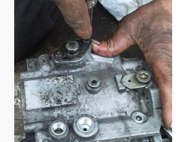

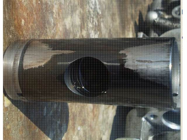

    У тебя сейчас мозги сняты , может посмотришь заклинил или нет поршенёк опережения зажигания , только надо будет еще снять с боку крышку поршенька, может у тебя из за этого и горит транзистор.

    Я про поршень опережения зажигания.Вот здесь почитай http://forum.vectra-...showtopic=37443

    Да, я это читал раньше. Там симптомы были другие. У меня перед тем как заглохло- последние полчаса подраивал немного двигатель, как пузырьки воздуха проскакивали. И все было так же как и при первом сгоревшем транзисторе. Уже ехал и чувствовал что не доеду :unsure: .
    Сейчас просто думаю что может вмести с ним чего еще сгорело. Или просто туплю и не могу правильно прокачать- хотя нагнал давления в бак приличное, но до форсунок соляра так и не доходит. Клапан при присоединении небольшого аккумулятора- тоже щелкает, то-есть по идее работает.
    Когда раньше горел чек и были не стабильные обороты, так то было на холостых оборотах. Если газку добавить то выравнивались. А вот когда начинало двоить (редко), то машина глохла и после сразу же нормально можно было завести.
