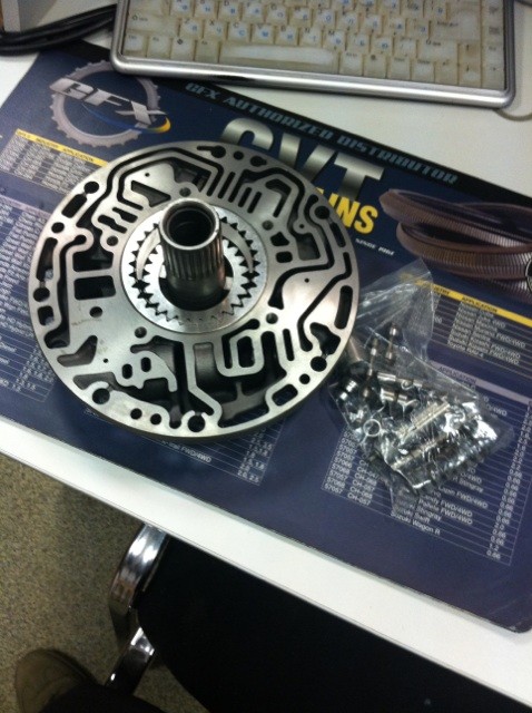

    А подскажи, где удалось насос новый найти? Мне все говорят что это не реально....
    Когда у меня был сей машин - я насос нашел в Москве, как ни странно. Заказал через интернет, на телефон прислали пару фоток и через неделю получил.
    Так что Вам найти насос проще всего, в златоглавой-то.
    Вот, ради интереса нашел ту ммску с фотографией. По номеру телефона гуглится http://www.abtomat.ru
    Можете там спросить.
    Фотография присланного мне нулевого насоса. Клапана были отдельно присланы в пакете, не притерты, спасибо мастеру - справился с притиркой.
    Сейчас на сайте восстановленные в США насосы, в принципе, по фото, сделано все неплохо. И дешевле в два раза.image.jpeg

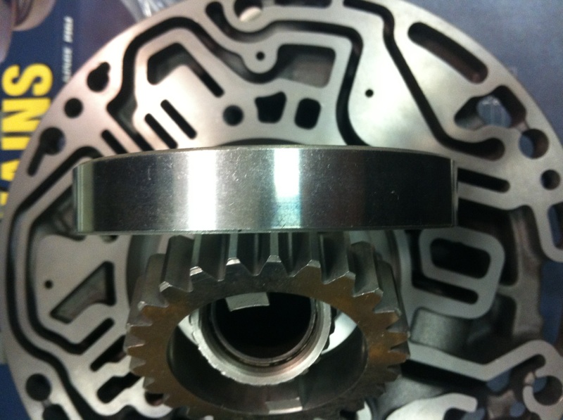

    По фоткам брать насос б/у как-то очкованно. Если там есть выработка - ее не увидишь, да и продавец может случайно или намеренно выбрать не тот ракурс. В моем насосе была весьма ощутимая выработка на полумесяце, где шестеренки. Но это выработку видно только когда эти шестерни вытащишь. По фото, ИМХО, не определить.
    Согласен. По моей просьбе продавец новый насос разбирал и запчасти отдельно и крупно в разных ракурсах фотографировал.
    Например так ("приводные" шлицы внутренней шестерни и внешняя сторона наружной):
