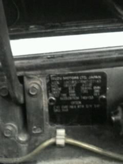

    у меня эта табличка примерно под моторчиком стеклоочистителя, в той области
    А надписи на ней как?
    Выгравированы или краской нанесены. А то я такой, я могу так отмыть, что там уже читать нечего будет.
    #51 diadya-fedor
    Отправлено 20 сентября 2013 - 12:04
    diadya-fedor
    • 10 074 сообщений
    • Москва, Юго-западная
    какой сложный вопрос!
    в левом верхнем углу[, рассматривай!
    надпись не рельефная, похоже табличка покрыта чёрной краской и на ней уже самии символы, но они как раз не прокрашены. Может и чем другим нанесено, но у меня там всё в антикоре не рассмотрел

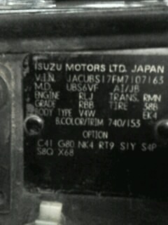

    ____0213.jpg ____0212.jpg есть такая , надпись краской
    Понятно, спасибо.
    Теперь будем бережно пытаться размыть, дабы почитать.

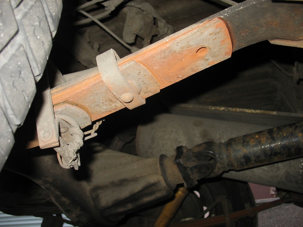

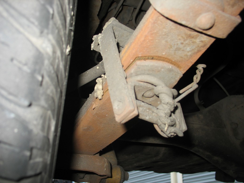

    Еще хотел спросить у форумчан, что это за хитрая конструкция с проволокой. Так как пока не понял ее значения разбирать не решаюсь.

    Мысль:обмотана скоба чтоб не бренчало Мысль 2:что то к чему то привязывали Открути да посмотри,если что то серьёзное хоть знать будешь,если нет,сделаешь апгрейд из новой проволки :)

    В связи с тем, что противоскрипы отсутствуют, заклепка истерлась и скоба брякает. Проволоку подмотали- тишина
    По поводу привязывания придумать не могу - предыдущий хозяин "сущность городская".
    А вот скоба как то чужеродно выглядит. Или все же родная?
    А если сейчас противоскрипы поставлю, проблемка решится или уже рессоре кирдык.

    - роднее не бывает!
    ставь, точно хуже не будет, по фото рессора не перетёртая как бывает
