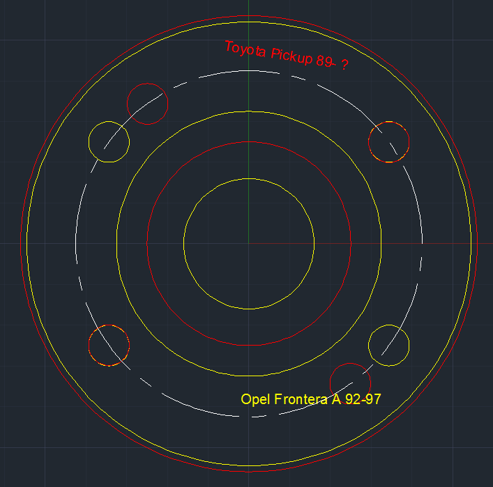

    Фланцы тойота и фронтеры А стыкуются с пересверливанием 2х отверстий в фланце моста и расточкой углубления под кардан (или установкой тонкой проставки):
    База у тойоты (конкретно- Surf 130) меньше фронтеры (не кртитично).
