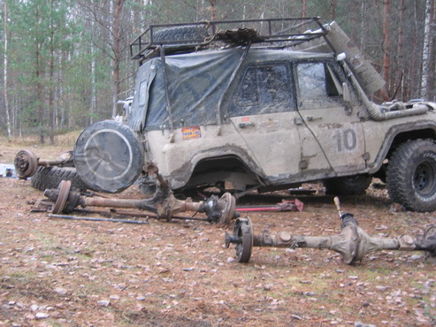

    Сам то понял что спросил? :lol2:
    Про Тойотовские мосты всё может рассказать Паша Тойота. Если нужен телефон обращайся.
    отличные на уазке мосты :D Легко разбираются и легко собираются :D
