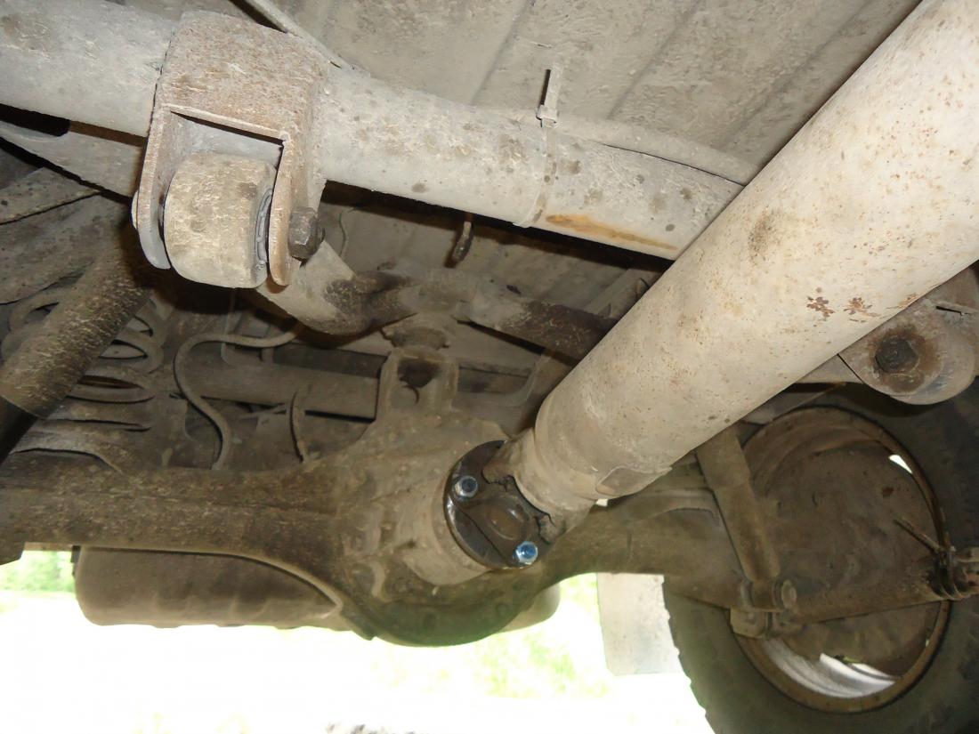

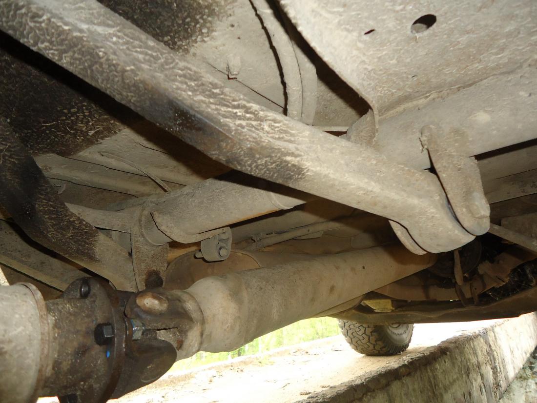

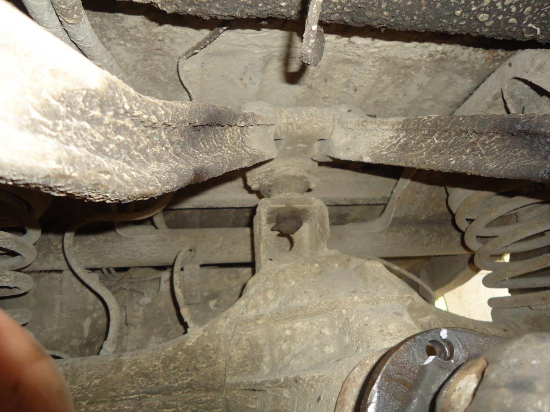

    Прикручивая оторвавшийся кардан вспомнил про эту тему. Сделал 3 фотографии. Как их вставить?

    О! Нашёл.

    Вообще никак. Кардан без затей открутился, повезло что на нулевой скорости, при заезде на дачный участок друга. Хорошо что в запасе были болтики от УАЗа, прикрутил прямо на месте и поехал дальше, а когда залез на эстакаду посадить их на фиксатор резьбы вспомнил про эту тему, меня просили показать фотографии. Вот и сделал 3 штуки.
