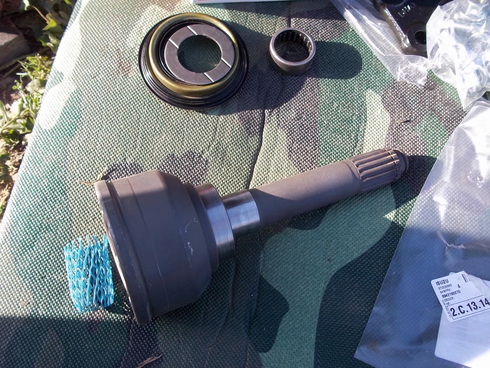

    Разобрал. Подшипник целый. А вот эта штука на фото люфтит. Что делать?
    #48 Paul В.
    Отправлено 14 сентября 2018 - 19:30
    Paul В.
    • 1 546 сообщений
    • Belarus
    Граната внутреннего шруса.
    #49 Вехомечтатель
    Отправлено 14 сентября 2018 - 20:11
    Менять опорный подшипник оси корпуса (внутри моста, за кронштейном подвеса к раме - снимать мост) и сальник там же.

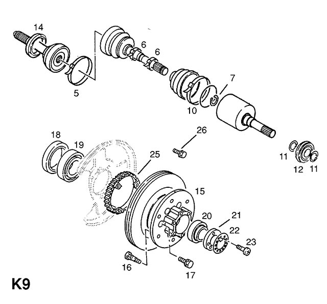

    А точно не дохлый подшипник шруса #19 GM 94258819 / OPEL 3 30 020 (NLS. GM 97118307 / OPEL 3 28 109)
    Сообщение отредактировал Ivanovich: 10 июня 2019 - 22:40

    №19 - это ступичный подшипник. И на вал ШРУСа он никакого влияния не имеет.
    #57 Ivanovich
    Отправлено 10 июня 2019 - 22:46
    Ivanovich
    • 142 сообщений
    • Фронтера А 5Д 23DTR МКПП
    Ошибся я имел ввиду #20 GM 97118306 / OPEL 3 30 023 (NLS GM 94227041 / OPEL 3 30 019)

    На этой схеме игольчатого вообще нет. Он в поворотном кулаке.
    №20 - это тоже ступичный, только внешний.
    На фото да, он.
