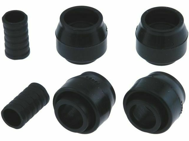

    Добрый всем! Народ подскажите где по искать подобные пыльники на супорт( на направляющие ) родео 2002 г 2021-06-08_12-10-04.png  https://www.ebay.com...CLK|clp:2047675

    Добрый всем! Народ подскажите где по искать подобные пыльники на супорт( на направляющие ) родео 2002 г attachicon.gif 2021-06-08_12-10-04.png https://www.ebay.com...CLK|clp:2047675
    У меня такие есть, купил на фронтеру - ошибся, лежат валяются. Привезены из сша, производство Китай кажется, точно не помню

    Для направляющих - это больше на ересь похоже....

    Поставить направляки без проточек. Резинки внутрях разбухают и не дают напрааляйке шевелится;)

    Вопрос решен, всем спасибо!
