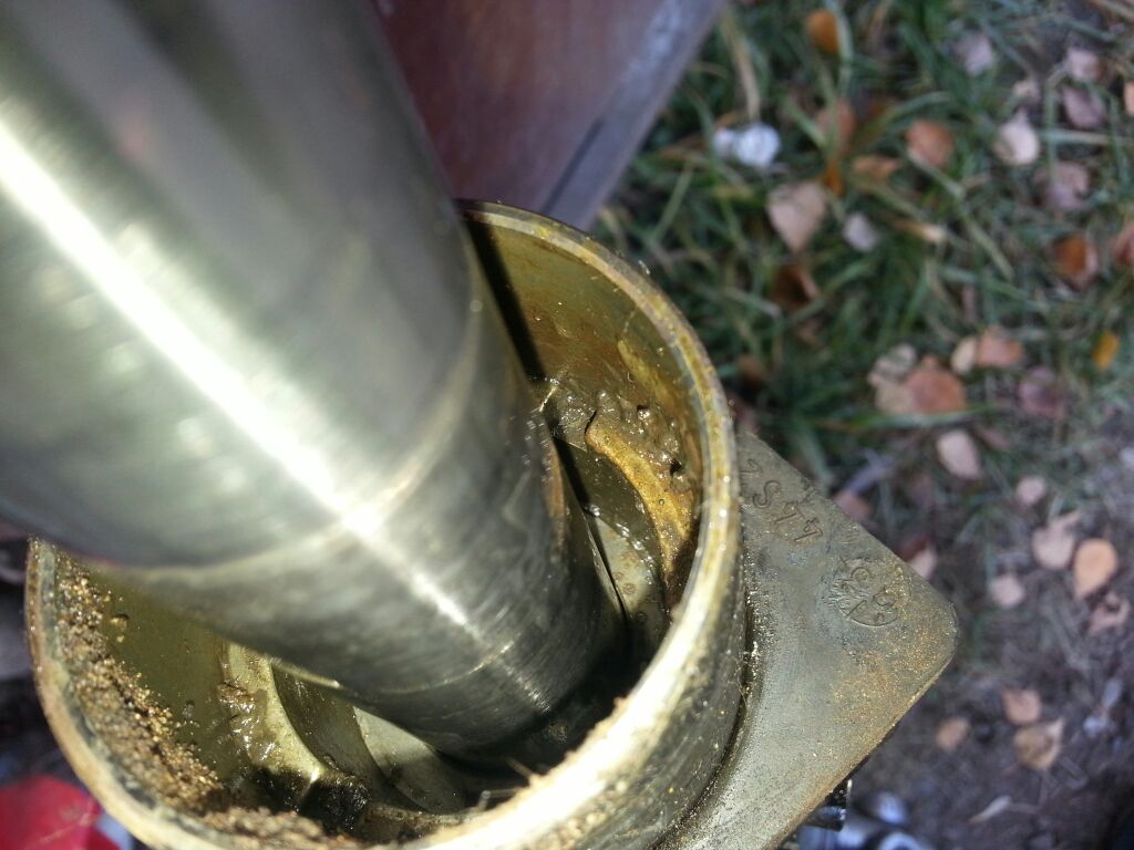

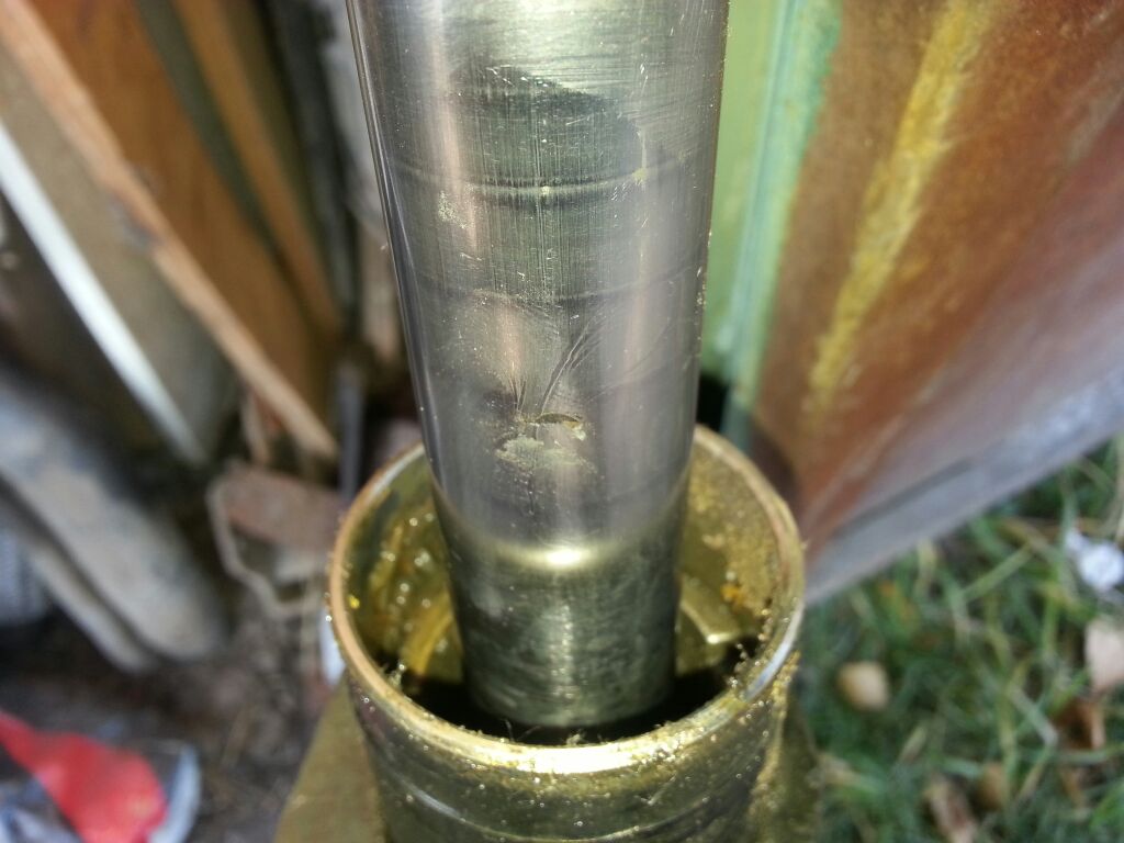

    Отправлено 11 ноября 2015 - 10:09
    Так, кто-то саму рейку разбирал? Каким ключом внутренняя гайка выкручивается?
    Напрашивается что-то типа ключа от УШМ сварганить, но больно глубоко до гайки, усики-зубья не выдержат, согнутся. Я бы сколхозил ключ из трубы с соответствующими вн., нар. диаметрами и толщиной стенки, с парой зубов внизу.
    #45 VladTr
    Отправлено 11 ноября 2015 - 11:15
    так может они уже существуют в каком-то виде, чтобы их не колхозить отдельно. Вопрос еще в моменте затяжки, иначе и колхозить будет весьма непросто, если тянуть надо будет до посинения

    #48 Slavich
    Отправлено 11 ноября 2015 - 11:52
    Slavich
    • 114 сообщений
    • Москва СВАО
    • 2002 ISUZU AXIOM XS
    В похожей ситуации из трубы болгаркой вырезал "ключ". Кажись, для разбора вилки на мот.
    Подбираешь трубу с толстыми стенками подходящего диаметра, отрезаешь по длине, пилишь вдоль пополам, и подпиливаешь с одной стороны, чтобы зубцы остались нужного размера.
    Сверху две дырки под штифт-вороток и всё.

    распил делается вдоль трубы, но не по середине, а на 2/3 по хорде.
    Так, чтобы ключ вошёл. и дырки под вороток сверлить тоже у края.
    как смог нарисовал)
    теперь понял. Только нафига так делать, есть можно оставить целую трубу, просто выпилить на ней зубья? А для откручивания использовать трубный ключ или вообще приварить ручку в этой трубе
    Можно и трубой, если её насадить получается. Я ж не вижу, чем заканчивается тот шток, что по центру той хитрой гайки проходит
    #53 VladTr
    Отправлено 11 ноября 2015 - 12:27
    шток заканчивается рулевым наконечником, который откручивается
