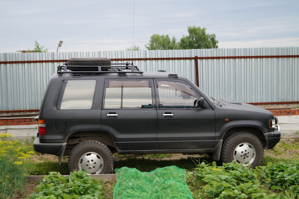

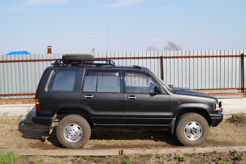

    Сегодня снял в нормальном качестве.
    Еще предстоят мелочи, во что то решетку красить....

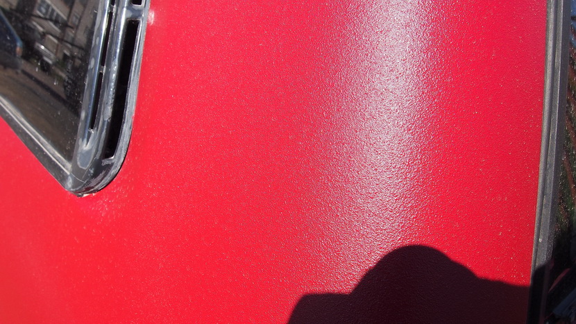

    величина шагрени
    Низ, пожалуй, отбивать не буду, оставлю площадь для аэрографии, по зиме займусь.
    А вообще, я впервые в жизни держал краскопульт в руках, так что все огрехи я себе прощаю.  :rolleyes:
