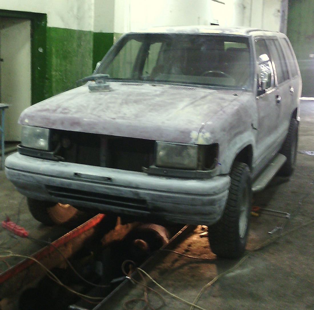

    Наконец то сбылась мечта. Покрасил своего коня в то что хотел. Раптором с колером.
    С месяц назад, еще до покупки авто изучал эту тему в инете, смотрел ролики, читал отзывы. Потом нашел магазин, поговорил с продавцами, позадавал вопросы. После покупки машины, пока она стояла в сервисе на установке двигателя, я прикупил все необходимое: сам раптор в кол - ве 5 бутылок, грунт, отвердитель, растворитель, обезжириватель, шпаклевку, сделали мне колер,  наждачки разной, пистолет покрасочный с соплом 2,5 - именно пистолет, а не U-POL-овскую штуковину, которая делает дикую шагрень. Вобщем все удовольствие обошлось в 9 рублей. Дальше работа. 3-4 дня на вскрытие трещин и шпаклевку, шлифовку. Затем нашел гараж посуточный, взял на 2-е суток (койко - место) заехал туда (еле приехал из за форсунок)
    Первый день ушел на подшпаклевывание, разборку и затирку вкруг.
    На второй день поехал, взял в прокате компрессор на 50 л, как оказалось, слабоват он, надо на 100 л - оптимально.
    Заклеил все что нужно, купил для этих целей мешки для мусора на 120 л. Потом брызнул грунтовкой. Просушил минут 30... Ну дальше самое интересное - покраска раптором. Развел, добавил колер, добавил растворителя, т.к. пистолет в паре с компрессором и шлангом с проката с диаметром 6мм не потянут "сметану" рапторовскую. Вобщем нашел золотую середину. Дальше отстроил подачу до нужной мне шагрени и работа пошла, 3 слоя с промежутками на сушку в 30 - 40 минут.
    и вот после первого слоя
    Ну вот и все, пока краска чуть схватилась, снял все заклейки.
    Вышло 3 слоя, что интересно, краска высыхает и становится матовой. Вобщем я доволен! Что задумал - сделал.
    p.s. Сорри за фото, телефон... грязные руки, хорошую технику на такое дело не возьмешь. :rolleyes:
    А вот финальные!
    Завтра предстоит собирать, а потом отмывать и заниматься дальше салоном и т.д.

    круто получилось !
    расскажи отдельно по чем получилась одна бутылка раптора ?
    и про пистолет так и не понял. брал обычный краскопульт или все же антигравийный ?
    и как машина будет готова, хотелось бы более качественных фото ;)

    По раптору посмотрю в чеках, не помню навскидку. Краскопульт брал обычный, с соплом побольше.

    Насчет растворителя не знаю, врядле. Получилось примерно на литр краски около 100 - 150 гр растворителя. Время покажет потеряло или нет свои свойства покрытие. А насчет белесости, нет, не стала она белесой, освещение такое в гараже. Цвет у нее сочный. Глянец умеренный, больше к матовому.

    Я после каждой порции краски (к примеру пол - бачка налил, израсходовал) тщательно промывал и бачек и краскопульт, не жалея растворителя. Т.к. краска быстро его забьет, если не мыть. В процессе покраски чувствуется, как сопло забивается под конец порции. Хуже распыляет, поэтому по- многу не наливал в бачек, максимум половину.
    Первую пробную порцию - развел 1 бутылку, мне хватило покрыть половину машины, потом доразводил еще бутылку и добивал. Вторую порцию, после просушки, уже разбавил 2 флакона.
    Вобщем 4 бутылки мне хватило на весь кузов. Мелкой шагренью.
