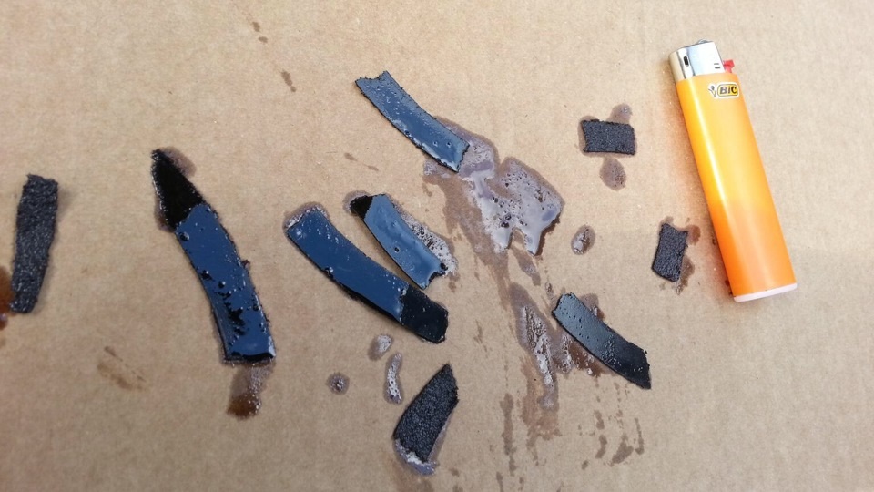

    Сгорели фрикционы это так
    А че за розовая дуля там у тебе - к местным немногословным гурям)))

    Розовая дуля-это оказался вошер, подшипник маслянного насоса вроде как, только он не розовый,а жёлтый
    А такие остатки от фрикционов в поддон осыпались, или после рассухаривания барабанов обнаружились?
