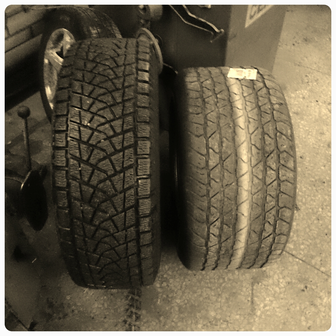

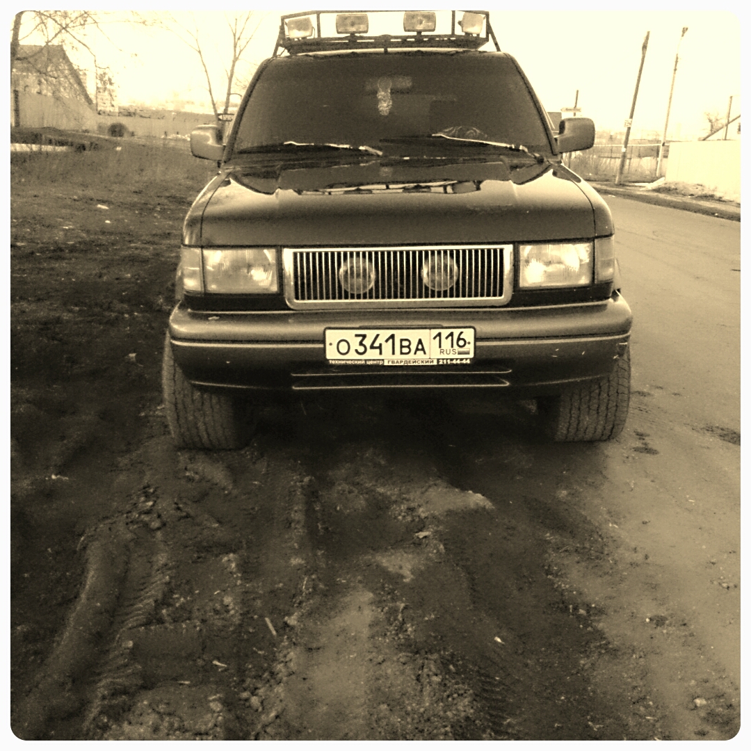

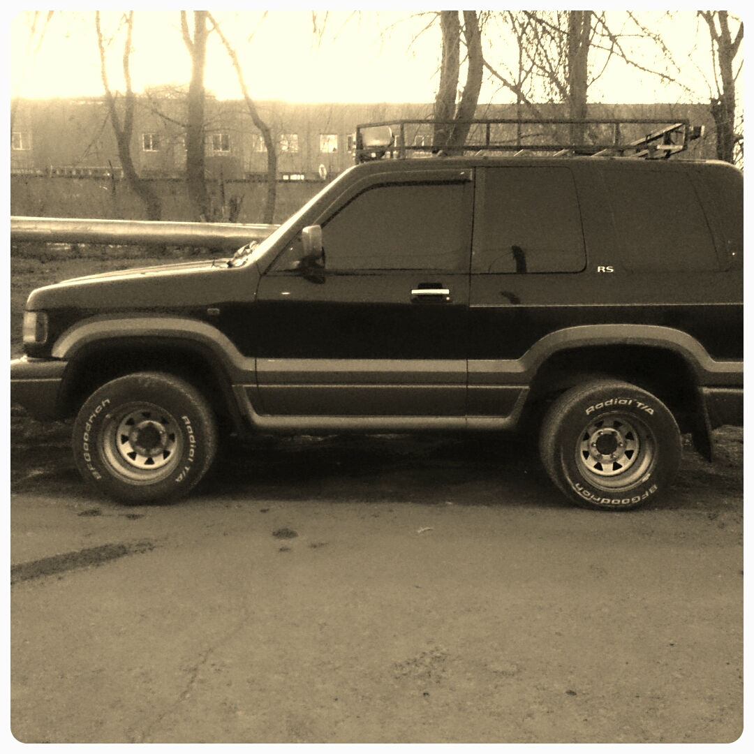

    Поживем увидим) так то конечно нагрузка выросла значительно.
    Я багажник брал, там они уже стояли. Хочу переделать на обычные камазовские, дальнего света, там стекла ровные стоят и пучек другой. А эти да, бьют в панель очень сильно. Из за этого козырек хочу поставить.
    Вот еще фоты.

    Вообще у него нормальные фары стоят,а не ходовые огни!Светят они хорошо.А вам всеё вессем подавай)))))
    Весем - хорошо, особенно светодиодный ;)
    Вот еще фоты.
    И
    50 мм вылета в минус от стока - увеличение нагрузки на подвеску в 1,5 раза.

    Если смотреть на мою резину, которая стоит сейчас, 295, то она от дисков выпирает еще прилично по бокам, вот я тоже подумал, что 285 должна встать, пускай вровень, но встанет. Плюс протектор грязевой, он сам по себе шире. Ну это ладно.

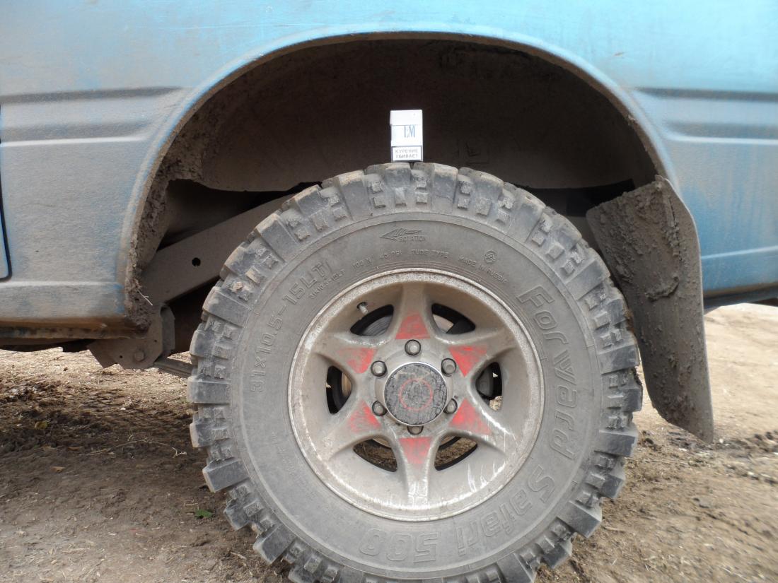

    Про вес этой резины враньё-думал намного тяжелее,на самом деле всё хорошо.С балансировкой: Во первых :ваши диски и так не дадут нормально отбалансироваться!
    Во вторых: где вы видели,что б подобного класса резина хорошо балансировалась?
    Можно нарваться на старого выпуска и она потрескается!По пробегам по асфальту-как с симками,накачиваешь до 1.8 (я на спорте ОФА так делаю) и едешь на среденхшашаках и всё хорошо.Езжу повседневно на ней,брал в прошлом году б/у для пробы. Так вот,если есть деньги на хорошую ,то берите хорошую! А ханкук или гудричи,это другой класс резины! Мне понравилась!
