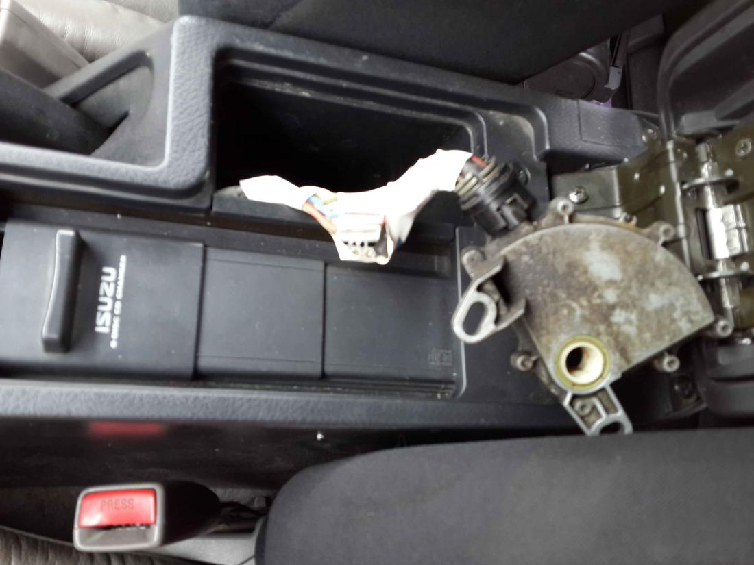

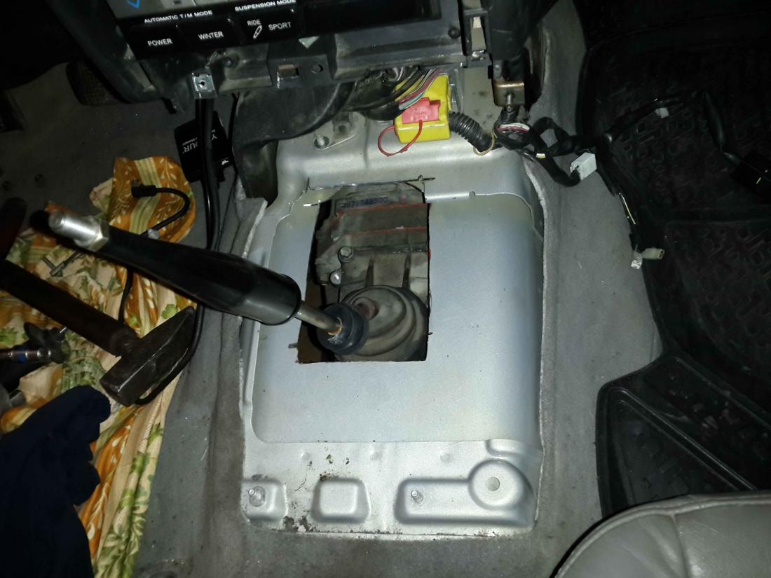

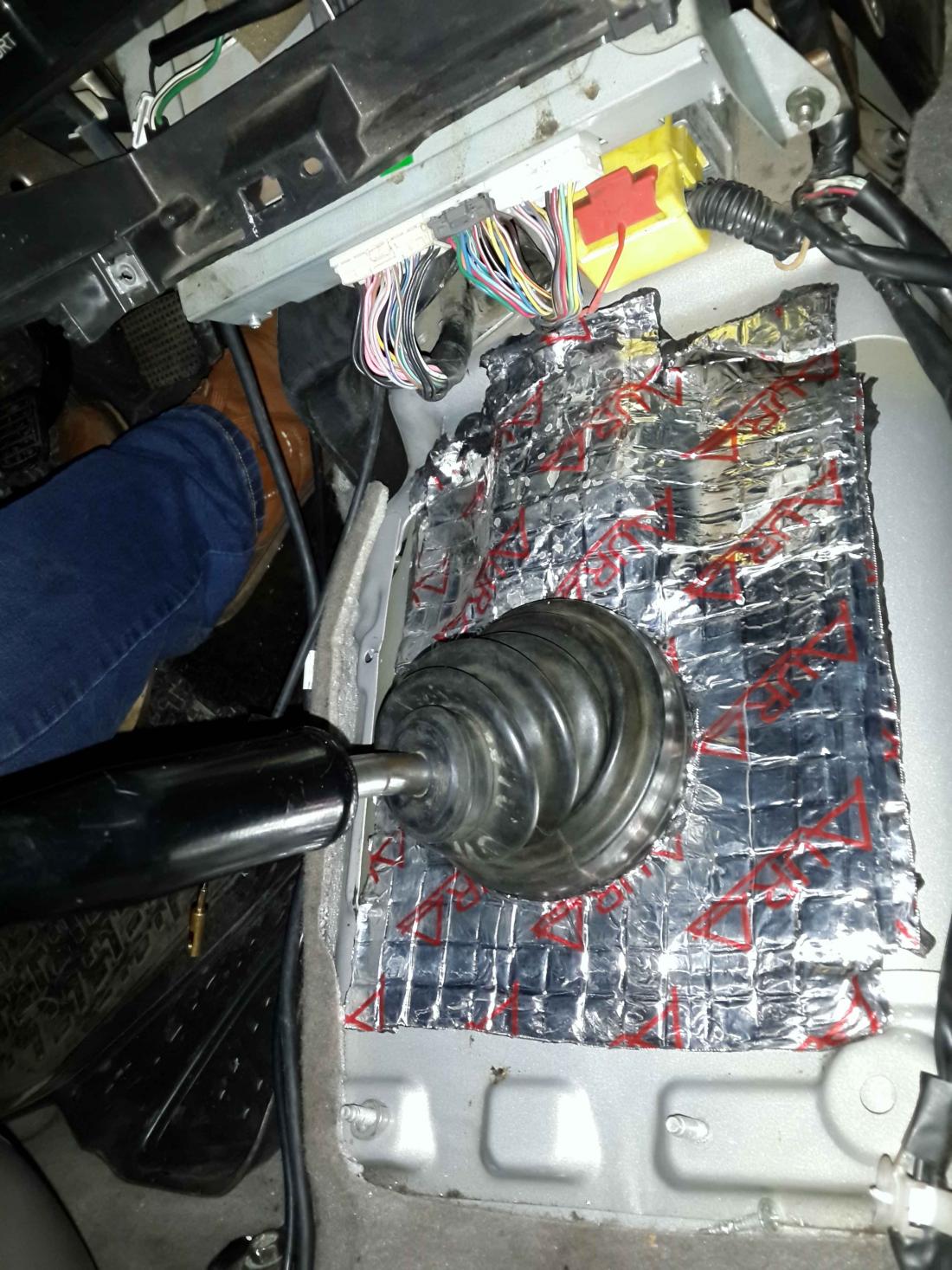

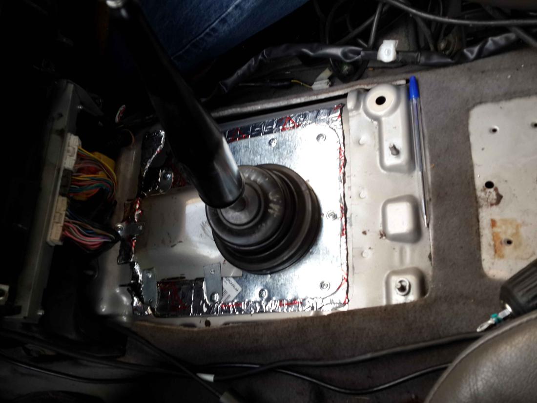

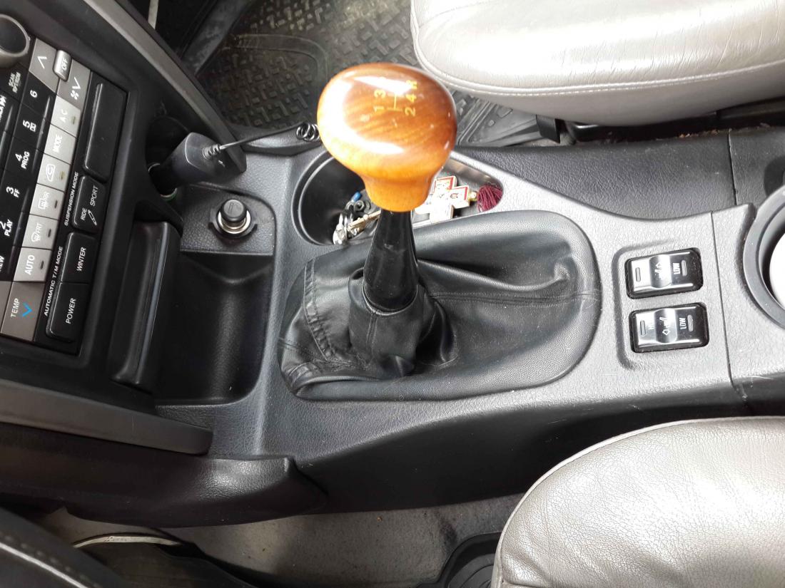

    #43 dodge-d730
    Отправлено 27 июня 2015 - 09:28
    dodge-d730
    • 30 сообщений
    • нерюнгри
    • isuzu axiom
    вот фото нашёл по салону
    а ручки тода нету??????
    TOD электронный, не механический, соответственно ручки и нет. У тебя Аксиом???
