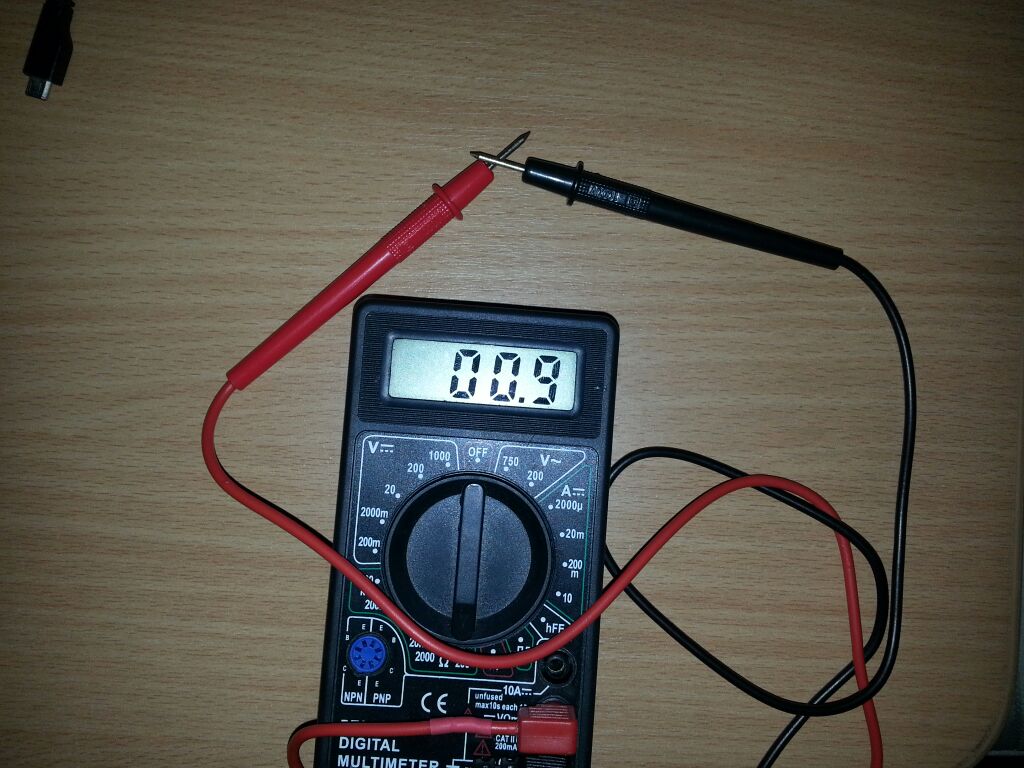

    Кстати, вот вам ответ насчет адекватности показаний мультиметров. Называется, почувствуйте разницу: китайская срань врет на 0,9 Ома, а не совсем китайская - на 0,2

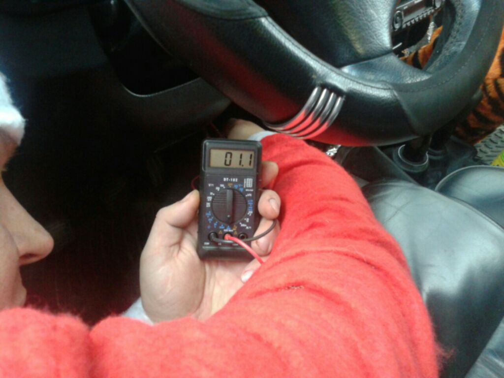

    Сегодня замерил сопротивление своего нагревательного элемента печки.
    При собственном сопротивлении мультиметра 0.3 Ома мне выдал результат по нагревателю 1.2 Ома

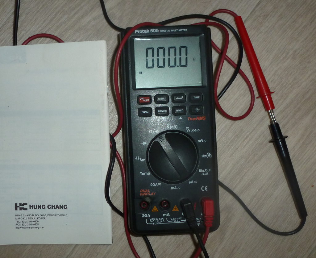

    По вашей удивительной методике мой прибор (корейский, с мануалом, купленный лет 15 назад за адекватные деньги у авторитетной на тот момент конторы по продаже всякой электроники и деталей, в Мск.) показал нули)))

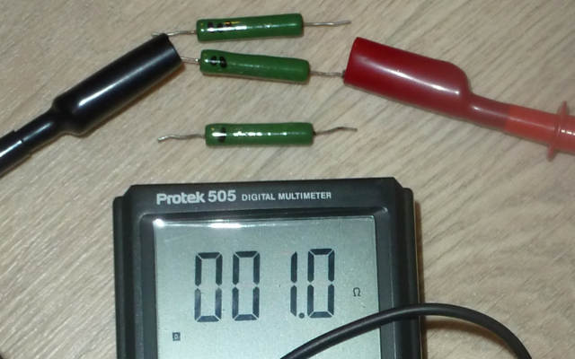

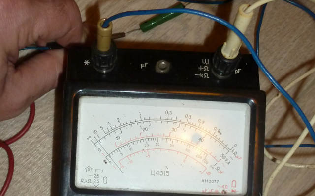

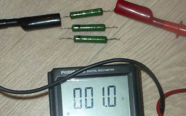

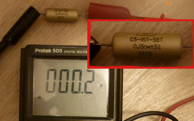

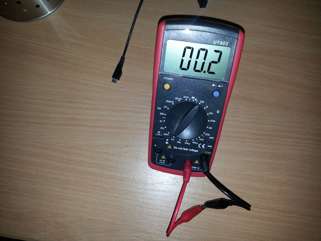

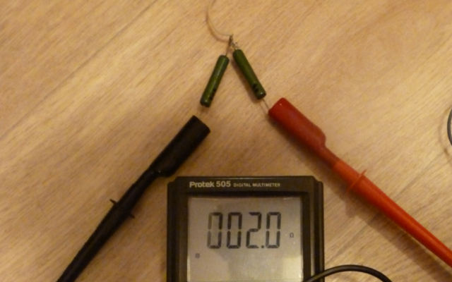

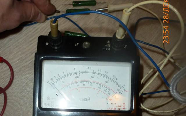

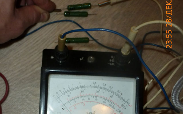

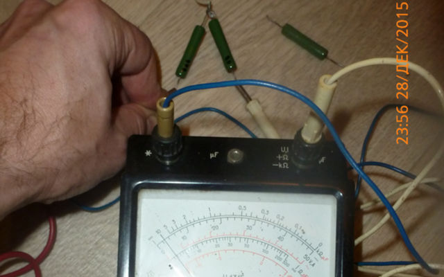

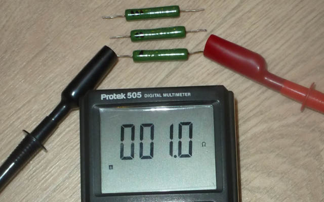

    Э-э-э... 1,8Ом я намерил, очевидно, ткнув щупы прибора в разъём. Остальное оставлю без комментариев.
    Самому стало интересно. Взял 3 сопротивления по ~1Ом и измерил 2-мя приборами.
    Картинки:
    Скрытый текст
    В целом - зачёт, я считаю :t4309:
    Не Fluke, конечно, но и не гогно барахло, как у некоторых))

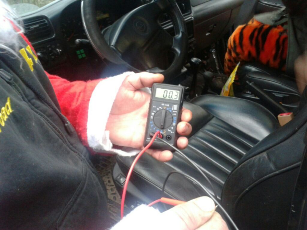

    Тогда огромная просьба замерить сопротивление нагревательного элемента печки еще раз. Не может быть отклонения в сопротивлении в два раза!
