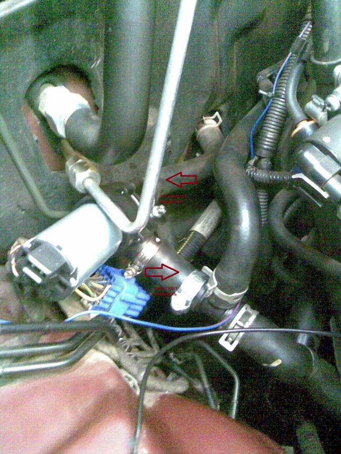

    Всем Доброго Времени суток!
    Мотор x22se/y22se, у человека установлена доп помпа в этот патрубок (фото ниже), что это за патрубок? вход, обратка? Если можно наглядно стрелочками показать, что и куда движется?

    Извиняюсь за повтор своего сообщения, так как фото почему то не подгрузиось.
    #53 VladTr
    Отправлено 11 ноября 2016 - 07:47
    • 23 252 сообщений
    Жижа идет в печь с головы, а потом в сторону помпы. Изготовленная на фото схема неправильная, так как подающий патрубок насоса включен противотоком стандартной схеме движения жижи.
    Надо переставить насос наоборот, чтобы он всасывал жижу со стороны головы и давил ее в печь
    С Ваших слов получается, что в настоящий момент на фото церкуляция происходит так? а должно быть наоборот так как это шалнг подачи в печку?

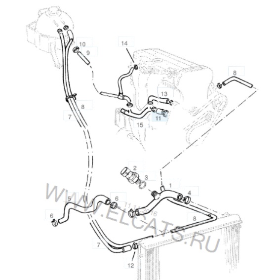

    Если смотреть на мотор со стороны водителя, то с правой стороны шланг радиатора - выход на всасывающий патрубок помпы. Соответственно, все, что идет с этой стороны - движется к этой точке. Подача помпой охлаждайки происходит в блок.
    Исходя их этого, с головы жижа движется в сторону всасывающего патрубка помпы (поз. 11 на схеме). Выход с головы на печку - штуцер на фотке

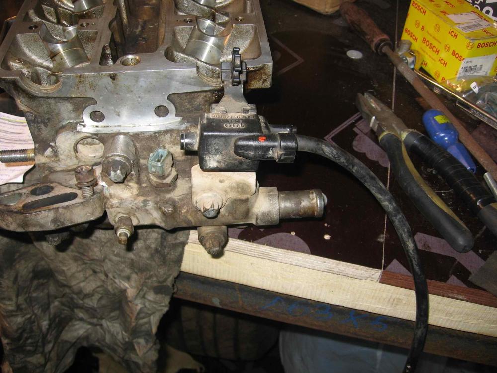

    с этого штуцера горячая жижа подается на печку, соответственно, с печки жижа топает в сторону всасывающего патрубка помпы.

    Т.е. исходя из Ваших слов, получается что на моем фото,помпа установлена правильно и поток жижи идет правильно? Забор идет с выхода печки и падает жижу в тройник.У меня просто точь в точь схема расположения патрубков, только помпа еще не стоит.
    на фотке получается, что жижа всасывается ИЗ печки и подается напором в сторону головы. Во-первых, получается, что этот насос не помогает штатной помпе, а, наоборот, дополнительно ее нагружает, оттягивая на себя поток жидкости.
    без насоса - схема правильная. С дополнительным насосом - нет

    А если развернуть поток на доп помпе то будет правильно? Забор будет после тройника и подавать в печку? И получается что этот патрубок подача в печку? Не обратка?

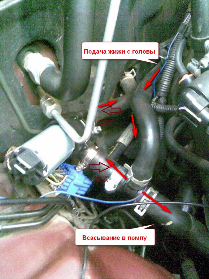

    Стрелками показал правильную циркуляцию жидкости

    Вот теперь все становится понятно) Спасибо за ответ. Значит установка доп помпы в это место, только развернуть ее по другому входом и выходом?
