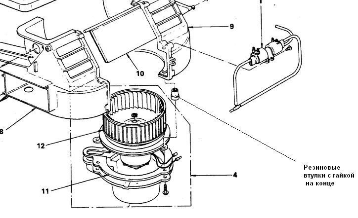

    Вот чертёж.

    Вот чертёж.
    Во, теперь другое дело! То есть понятно, что мотор печки старой конструкции.
    Лично я такие не ковырял. Наиболее гуманный вариант - снять полностью весь корпус вентилятора, зажать пресс-клещами (на худой конец - трубным ключом или пассатижами) головки винтов и аккуратно высверлить их, если гайка прокручивается, и зафиксировать ее невозможно
    #47 Victen
    Отправлено 15 февраля 2017 - 09:23
    Victen
    • 105 сообщений
    • Жезказган
    • Isuzu Trooper (JACUBS17CK7)
    Зацепиться за винты там невозможно - полукруглые головки у них.
    #48 VladTr
    Отправлено 15 февраля 2017 - 09:27
    • 23 252 сообщений
    ну при желании и за полукруглые можно зацепиться. Или они в корпус утоплены?
    Без фотки реального места сложно говорить.
    Если совсем никак - надо подумать, как еще из можно зафиксировать, чтобы высверлить. Корпус вентилятора снят?
    #49 Victen
    Отправлено 15 февраля 2017 - 09:41
    Victen
    • 105 сообщений
    • Жезказган
    Корпус снят. Головки винтов полуутоплены. При попытке высверливания прокручиваются, как не пытайся их зацепить. Я давно над этим ломаю голову. Думаю всё же полотном ножовки по металлу попытаться их срезать вместе с втулками, хотя при этом они будут прокручиваться. Проблема ещё и в том, как потом всё опять закреплять на корпусе печки... Там от гаек до крыльчатки всего несколько миллиметров. Придётся большое металлическое кольцо сварганить, что-ли, с резьбой для винтов.
    #50 VladTr
    Отправлено 15 февраля 2017 - 09:54
    • 23 252 сообщений
    Зачем такие крайности? Достаточно сделать пластины длиной 2-3 см, чтобы при закручивании или откручивании они одной стороной упирались в стенку корпуса
    Насчет высверливания: винты какие? Крестовые или плоские? Если плоские - надо упереться отверткой в край головки винта со шлицом. Если крестовые - бери тонкое сверло (1-1,5 мм) и засверли один край головки под максимальным углом, чтобы туда можно было вставить шило или что-то из этой серии. Далее фиксируй им винт и высверливай
