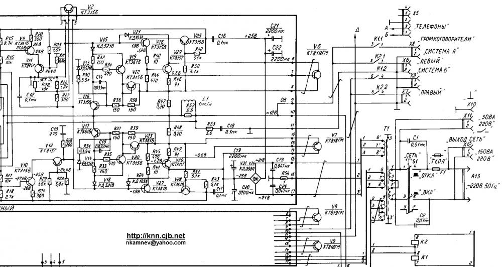

    В оконечнике стоят электролиты по 2200 мкФ, надо их и побольше поставить (хотя бы 4700 мкФ), и посвежее.
    По схеме действующая составляющая заявлена 25 вольт, надо вольт на 50 туда электролиты поставить

    Я так понимаю, что в оконечнике стоят электролиты по 2200 мкФ, надо их и побольше поставить (хотя бы 4700 мкФ), и посвежее
    Мэй би, мэй би...
    Хотя я бы слишком не задирал ёмкость, там ведь тоже не дураки рассчитывали. Хотя они могут и в параллель стоять , тогда вообще одним обойтись можно тыщ под 10 мкФ.

    В выпрямителе емкость можно задирать до бесконечности, от этого хуже не будет ни в каком случае. Просто весь вопрос в ценнике и габаритах.
    Просто там рассчитывали на некую относительную достаточность с учетом стоимости, а здесь товар под себя делается, так что "кашу маслом не испортишь" ;)
    тут еще вопрос в предоконечнике, как он себя чувствует, надо ли там менять конденсаторы будет. Без фанатизма трогать и перепаивать все подряд я, есесс-но, не буду, но ключевые позиции лучше поменять сразу

    Схему нашел, мне она нужна для понимания, что там еще подвеселить... Надо будет выпрямительные диоды поменять на питании, электролиты, выходные каскады как себя чувствуют?
    Вообще его состояние как - требует вмешательства или просто для профилактики и доведения до ума?
    Помнится, ты мне что-то говорил про один не особо живой канал, это на нем?
    Ну да. Переходной кондер какой-то. По питанию - нормально всё. Выходные каскады тоже рабочие.

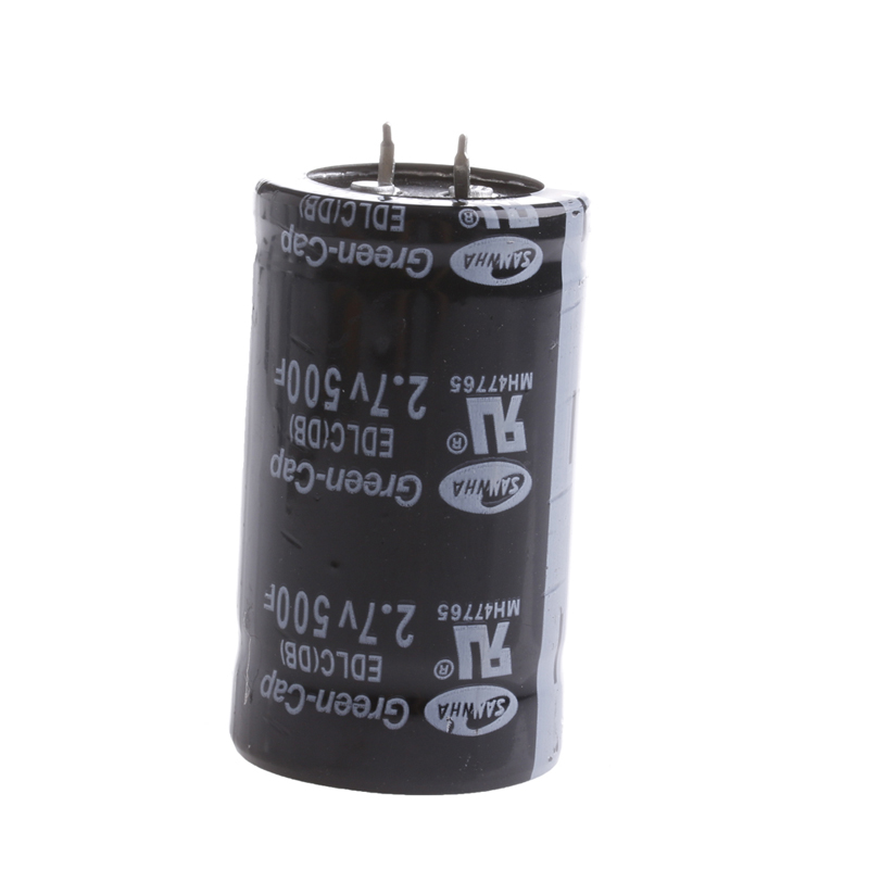

    Я тебе идею подгоню. В контроллерах вместо батарейки поддержки памяти стали впаивать кондюки на 1 фараду. Он по размерам примерно 30 мм. в диаметре и 25 мм высотой.
    Так что тумбочку тебе мастырить рядом не придётся. :P

    Посмотрел схему, на оконечнике два электролита С21 и С22 по 2200 в параллель воткнуты, а ты говоришь "много" Тут 4400 мкФ в штате, так что спокойно туда можно ставить два по 4700
    30 на 25 мм - емкость 1 фарада? Что-то слишком гуманные размеры для такой емкости...

    Кстати, вторая пара там тоже параллельно подвешены, так что 2х4700 мкФ там - самое то! ;)

    25 * 60 мм.
    1-%D0%A8%D1%82-2-7-%D0%92-500F-%D0%A4%D0
    Во , похожие фотки нашёл.

    И я про то же. Сейчас из закромов достал фарадник Пролоджи для экспериментов.
    Почему у него встроенный вольтметр через минуту гаснет и включается только при очередной подаче питания ?? :dntknw:
