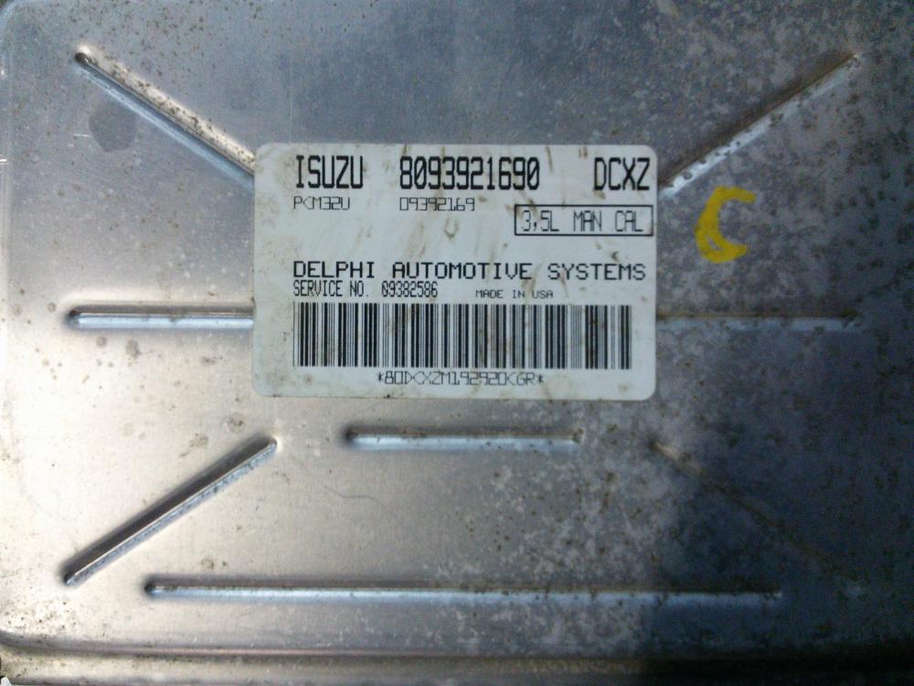

    Привёз заказчик блок.
    В понедельник буду пробовать.

    Тот, что на ебее взял? Без иммо пришёл?
    вроде бы тот самый, что я скидывал ранее.
    блока иммо дополнительно не было.
    по таблице каталога - это, вроде как, труппер, без иммо, с круизом.
    завтра вечером увижу, что да как.

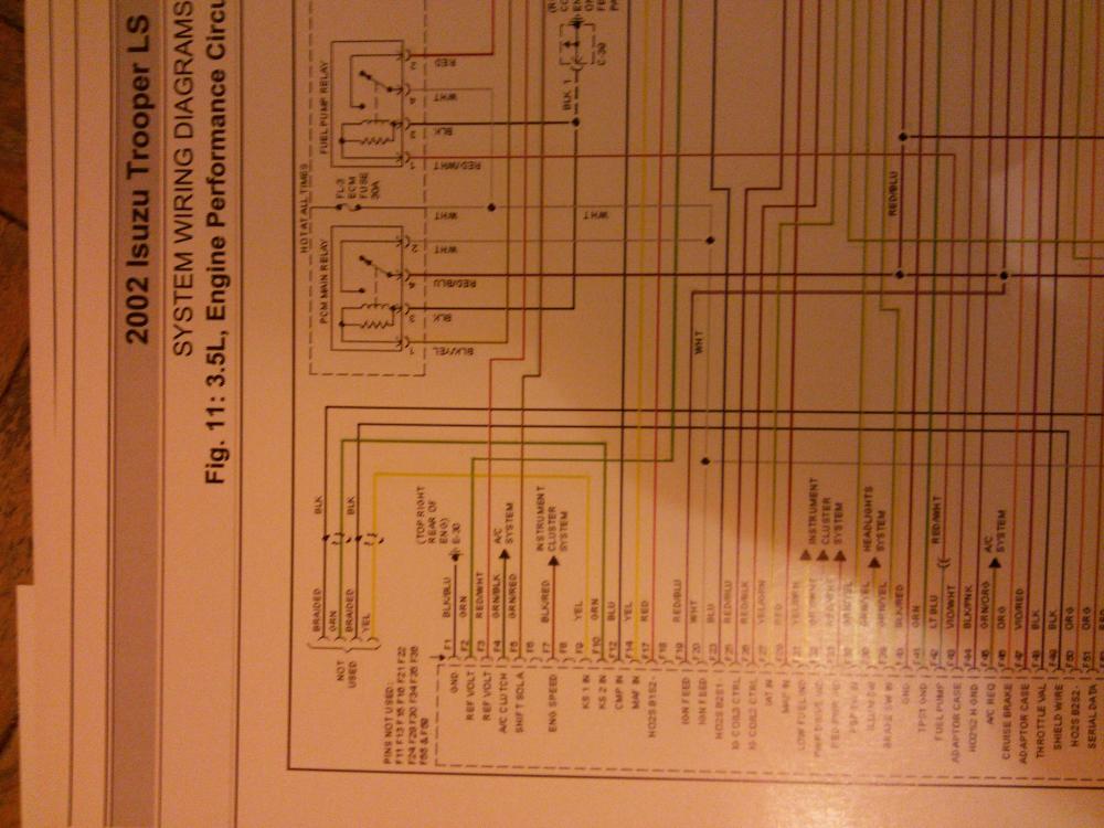

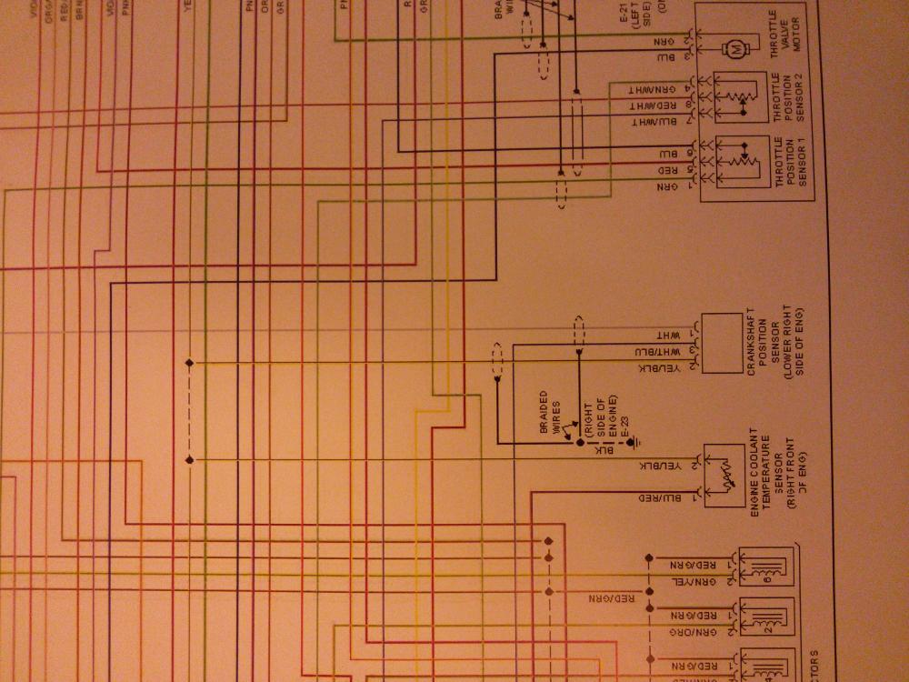

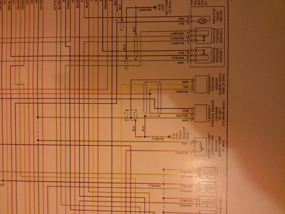

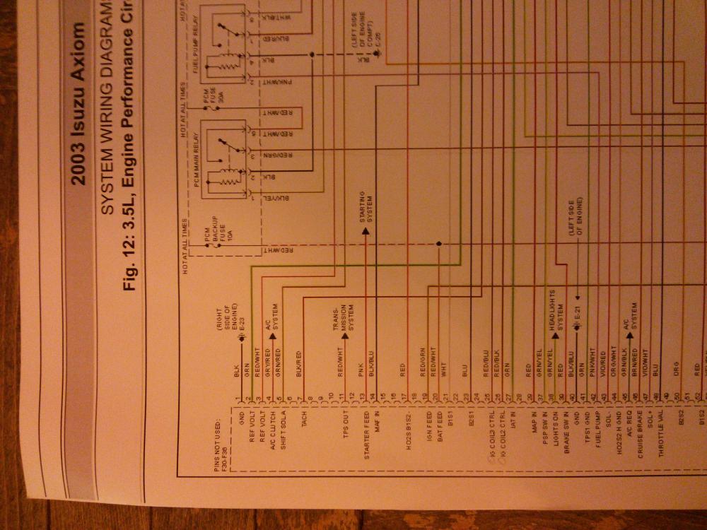

    Фотографии схем.
    Труппер и аксиом.
    У труппера есть ДПРВ, у аксиома - нет...
    Нет датчика распредвала на моторах исузу с электрическим дросселем, заглушка стоит на его месте. Все моторы имеют одинаковую систему управления, просто по разному настроенную.
    Ни в коем разе не спорю, но не понимаю тогда, почему на схеме он указан...

    #55 Regular
    Отправлено 08 января 2018 - 21:46
    Regular
    • 2 384 сообщений
    • Frontera B 3.2 Limited
    Да, был неправ, до 05/2001 датчик был на ранних моторах с электрическим дросселем, посмотрел сейчас каталог. А поскольку блок управления на фото ставился на машины 99-2000 годов, то и датчик был, и схема немного отлична от акса. кстати, вполне может быть, что и еще чего нибудь вроде блока зажигания ИОН имеет другой номер и невзаимозаменяемо с более поздними модификациями, в период 99-2001 многие детали с разными номерами, видимо оттачивали тогда еще новую систему управления мотором. Причем это только у амеров. В европе и японии безтросиковые моторы пошли только в своей последней версии и гораздо позже.
