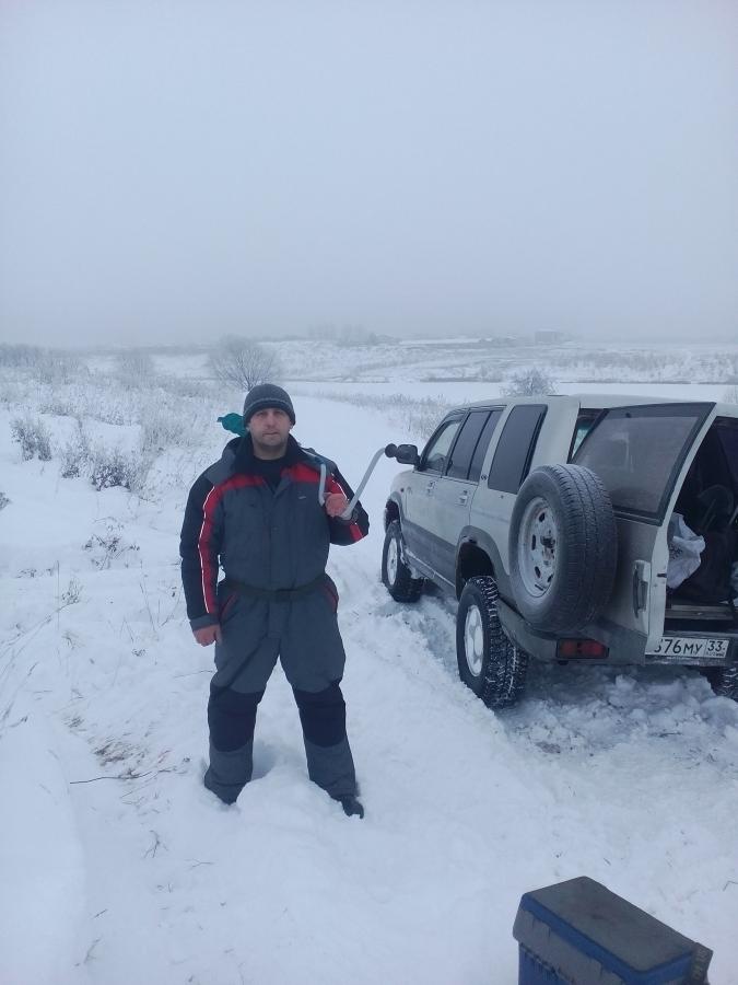

    Испытания по снежному полю, укатанной и засыпанной напрочь колее прошли успешно. Как только съехал с асфальта через 25 метров встал. Наглухо. Стравился до очка, откопал без фанатизма и дальше поехали очень и очень уверенно. На обратном пути стравил жопу до 0,7 перед до 0,8-0,9 примерно. На раздатке пониженный ряд, АКПП на второй передаче очень хорошо ехала, почти всё время внатяг. Раза три уперся по пути туда, откат назад на 5-10 метров и дальше она снова уверенно нарезала колею. Считаю, что то, что сейчас есть, а это 275*70 r16 и бодик 5 см с поднятыми на эти же 5 см агрегатами без лифта подвески - это оптимально. Более широкую резину мотору было бы уже тяжеловато крутить. На второй передаче и пониженном ряду динамики хватает, чтобы проскакивать наметы. Пробовал на первой передаче - идет хуже. Задний редуктор оставлял в сугробах уверенный след, но видимо поскольку только он один и был нижней точкой, то "подвисаний" в сугробах не было. Доволен как слон. Половили пиписочного окуня, нагулялись в щи, приятель выловил двушку на балансир. Выдули ведро чая и поехали домой. Все, пока я удовлетворен проходимостью машины. Остался еще открытый вопрос - как при необходимости якориться зимой для лебежения при отсутствии деревьев. Помню мелькала тема про что-то вроде большой пластины, которая держится на грунте при помощи кучи костылей. Надо подумать.

    В понедельник ездил на дачу, 500м целины. Давление 1,8, не стравливал. (Макссис МТ-762, 32/11,5/15). Снег местами по бампер. На 2-й пониженной просто ехал на средних оборотах, 3-я только под горку, но тащит вправо-влево,как пьяный матрос, а вокруг деревья. Где по бампер, выползает на 2 на холостых (ну или чуть выше). Если  стравить до 0,7, таскать не будет, но было лень, покатушки в планы не входили, топил баню для друзей.
    Выходит, МТ пока выигрывает у Зимы (среди этих двоих по кр. мере).
    Эксперимента не было. Ничто и ниоткуда не выходит ;)
    Думаю, на мудах вспотел бы там копать. Сначала мудами, потом лопатой. А... Ну да, а в нескольких местах доскользил бы на них строго под откос, без шансов выползти назад вверх по склону.
    Добавлю. Формулировка местами по бампер ваще не применима, поскольку там где ехал я практически всё время по бампер))))))). Фотография сделана на холмике и не отражает весь масштаб эпопеи и это было не 500 метров. в общем, муды полежат до лета.
