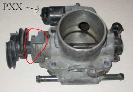

    насчет задроссельного подсоса воздуха - есть простой способ проверки с помощью дымогенератора, который изготовляется из баклажки, сигареты и компрессора или даже груши.
    https://www.youtube....h?v=BlqzodZNozc
    у меня выяснилось, что подсасывает воздух через область дросселя, отмеченную на картинке ниже. голову ломали как ее разобрать, но похоже она не разборная...
    на данный момент обороты слегка завышены. иногда на хх держутся обороты 2000, но через некоторое время опускаются до 1100 примерно. но это еще связано с болтом регулировки степень открытия заслонки - очень не рекомендую его трогать без особой необходимости. машина часто случайным образом. попросту глохнет на хх.
