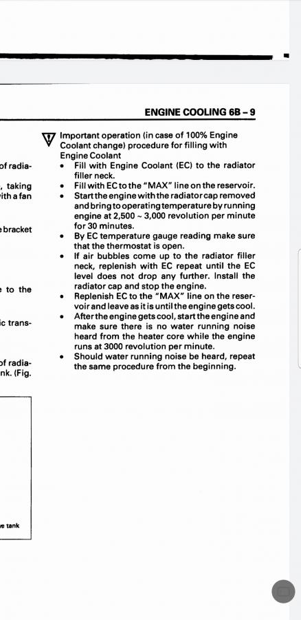

    Ребята, я со скребкой и спичкой тест планирую сделать сегодня, а вот в мануале нашем что пишут. Как я понял, тест со скрепкой лучше тем, что не надо ждать 30 мин при нажатой гашетке в виде 3000 об/мин?

    Пришел в гараж, уровень в пластиковом бачке упал, сейчас долью. Далее, открутил пробку радиатора, он полный и было слышно как забурлило, то есть крышка получается работает как надо.
    Сейчас долью антифриз, вставлю скрепку.
    Далее скребку высуну и сделаю по мануалу 30 минут.
    Тут уж что-нибудь одно ... либо скрепка-спичка, либо мануал. Погазовать ведь можно и со скрепкой. Вовсе не обязательно потом повторять все это же, но уже просто с обычной пробкой. При скрепке все пузыри и так уйдут. А потом скрепку убрать ... пробку вернуть в обычное состояние ... и просто ехать на авто.
