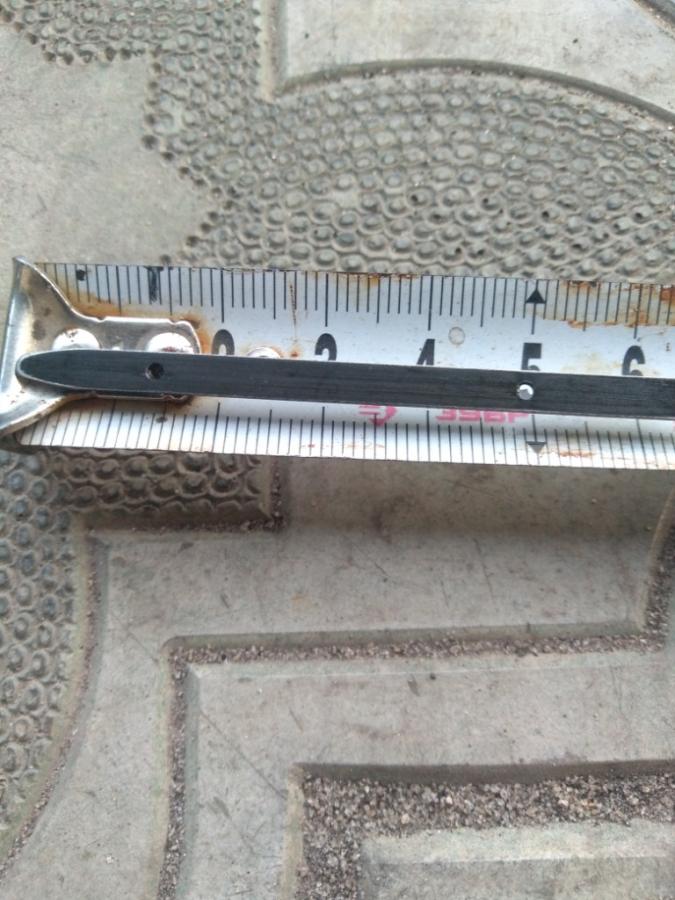

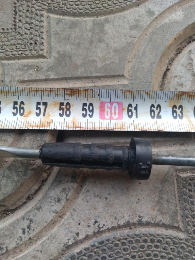

    Всем привет. Подскажите пожалуйста, какая длина масляного щупа на движке 6vd1 95гsoch.Мой сломался пополам и часть его осталась в катетере. Немогу теперь подобрать щуп по длине.

    Помимо длины нужно еще и расстояние от его конца до отметок min и max. Просто длину можно и обычной упругой проволокой померить. А обломился то где? Может просто трубку снять и вытащить оставшийся кусок? Ну или поддон открутить. Все таки лежащие в нем посторонние предметы не есть хорошо.

    Спасибо большое. Теперь запросто сделаю себе новый щуп и буду как и прежде спокоен за уровень масла)
