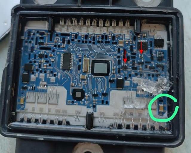

    С виду явных прогаров и повреждений нету
    Разрешение фото - так себе, конечно, но такое ощущение, что в него лазили. Сомнительные места под красными стрелками. И зачем гель исковыренный над зеленым кружком?
    Гель сами уже ковыряли, пытались добраться до конденсатора. Уже купил на замену.

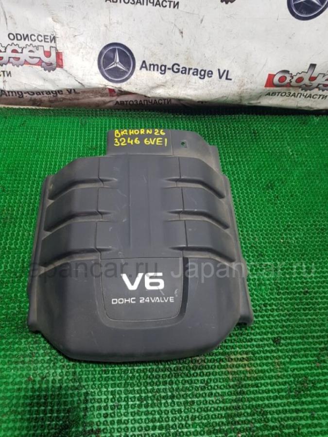

    Вопрос и темы "Хочу все знать". Как я понимаю, вот этот кожух должен мне подойти
    Или такая
    #45 VladTr
    Отправлено 30 января 2024 - 14:15
    Или такая
    Левый ближе, правый от мотора с механическим дросселем.
    А вообще он родной вот такой
    #46 Kvazik
    Отправлено 30 января 2024 - 14:23
    Kvazik
    • 129 сообщений
    • Владивосток (Приморский край)
    • Isuzu Axiom 2001
    Ну, родной вряд ли найду, придется бичевским довольствоваться
    спасибо. А может у нас на барахолке?

    В итоге проблему решил заменой ИОНа. Все заработало. Сегодня задумался причиной выхода из строя данного блока. Что в нем сгорело, а главное ПОЧЕМУ? Бытует мнение о неисправности одной или более катушек. Вопрос бывалым. Как замерить силу тока на катушке в гаражных условиях и каким он должен быть?

    Сей блок ведет комплексный контроль за работой зажигания. Попутно занимается мониторингом токов, причем, как в первичной цепи повышающих трансформаторов, так и во вторичной - что, по сути, ток искры. Если что-то выйдет за пределы нормы, он вам сообщит соответствующим кодом ошибки. В ранних 6VE1 таких внешних блоков не было, и там не было контроля токов. Думаю, именно эта потребность и заставила инженеров выделить данный функционал в отдельный блок и расположить его поближе к катушкам для снижения потерь и импульсных помех в проводке.
    Конечно, вы можете врезаться в проводку, вставить в цепь катушки токосъемный резистор и посмотреть осциллографом импульсные токи. Но все это геморно, да и бессмысленно.
    Данный блок можно смело отнести к силовой электронике, а где силовая электроника, там и экстремальные переходные процессы. Плюс вибрация, высокие температуры, более 20 лет работы... Думаю, в его выходе из строя нет ничего удивительного.

    Delphi ION предназначен для того, для чего на более старых 6VD1-W/6VE1 был предназначен датчик детонации.
    Для коррекции угла опережения зажигания по анализу правильности сгорания топливо-воздушной смеси в цилиндре.
    Никаких замеров вы там не сделаете, не ломайте себе голову. При желании все порядки токов вы можете посчитать, если вспомните школьный курс физики и закон Ома.
    Причина выхода из строя - несвоевременная замена свечей зажигания, либо, ЧТО БОЛЕЕ ВЕРОЯТНО, неправильные свечи зажигания.
    Я уже неоднократно писал на форуме, Delphi ION анализирует пропуски воспламенения и детонации в цилиндрах по изменению сопротивления свечей зажигания.
    Свечи туда должны ставиться со встроенным КОНКРЕТНО ОПРЕДЕЛЁННЫМ сопротивлением. И вполне конкретного производителя и модели!
    DENSO K16PR-P11 (по характеристикам сопротивление резистора 5 кОм).
    Неправильные ("левак" под оригинальным кодом) свечи зажигания, например, на Haval H6 2019 г.в. с двигателем 4G15T вполне себе конкретно сожгли ЭБУ двигателя. Должны были быть с 5,2 кОм резистором, а оказались 0 Ом.
    Неправильные свечи на Opel Zafira A c X18XE1 приводили к отвалу ЭБУ ДВС после запуска двигателя. Машина глохла и ЭБУ не выходил на диагностику около 5 минут. Только тут всё выжило - и ЭБУ, и модуль зажигания. И тоже свечи оказались без резистора.

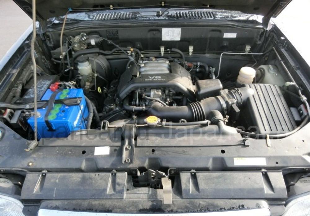

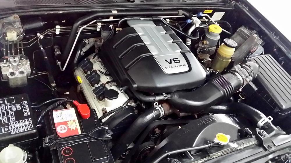

    На визарде и бигхорне две лямбды, на аксе 4. Косы немного разные.
    #59 Kvazik
    Отправлено 07 февраля 2024 - 13:41
    Kvazik
    • 129 сообщений
    • Isuzu Axiom 2001
    Спасибо, опять не попал. Теперь понятно, зачем перебирали косу
