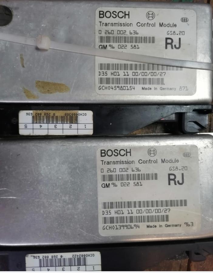

    Рискнул я купить бу мозги на АКПП (подвернулись по дешёвке, мозги тоже с фронтеры x22dth. На фото родные сверху, новые бу снизу)
    Все таки мало ли, хотел быть 100% уверен, что не в них вина....
    Ну поставил я их в замен старых родных - результат машина ехать вперёд на D перестала))))).

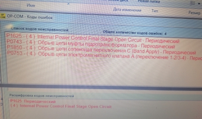

    Откинул фишку с новыми мозгами от большого поддона не едет, только назад, даже в положении 1
    Выскочила ошибка p1625. Не стирается, статус "периодически" .
    С разными мозгами машина ведёт себя по разному.....
    С новыми мозгами выскакивает целый "букет" ошибок и все периодически. При включённом зажигании слышно хаотичное пощёлкивание соленоидов...
    Вообщем что делать то?

    Учитывая такое обилие разных ошибок по электрике, я бы проверил с самого начала жгуты и массу от ЭБУ и до АКПП.
    И вообще всё проверил бы по электрике. До самых соленоидов.

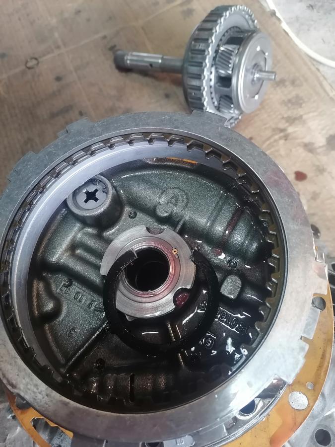

    И снова здравствуйте... Наконец-то дошли руки снять АКПП.
    Снялась быстрее чем в прошлый раз, правда чуть не упала , спасибо страховке.
    Кидайте в меня камни..... Вот к чему привел "ремонт своими руками".
    А эта пластиковая шайба целая была, интересно что привело к разрушению?
    Наверное неправильно отцентрованный маслонасос (

    Вошер пластиковый ломается на этих коробках часто. Если с алиэкспресса заказывал или вообще не менял, то ничего удивительного, их вообще ведь нужно по зазору подбирать, они разных цветов бывают по толщине, нада индикатором проверять или специальной оправкой.
    Масляный насос отцентровать лучше через оправку, любой токарь выточит. Можно бубликом, но это если рука твердая, втулка на колоколе новая и ступица бублика тоже без износа.

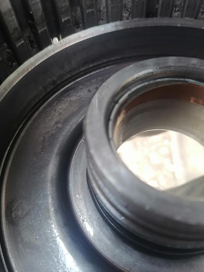

    Перебрал барабан 2 -й передачи.
    Достал его из коробки, дунул воздухом в отверстие - поршень не двигался совсем.
    Разобрал, выяснилось, что резинка внутренняя закаталась. Видимо когда в прошлый раз менял неаккуратно и без смазки засунул...
    Все снял, весь барабан вымыл бензином.
    Уложил резинки смазал вазелиновой смазкой, проверил и промыл шарик-клапан поршня.
    Собрал, теперь поршень ходит и сжимает фрикционы.
    Разобрал маслонасос достал клапана, помыл почистил. Меньший клапан ходил туго, пошлифовал нулевкой и притирочной пастой. Вроде норм начал ходить.
    Теперь осталось все собрать и измерить люфт чтобы подобрать вошер. Я не знаю как это сделать. И еще люфтит сам вал обгонной муфты
