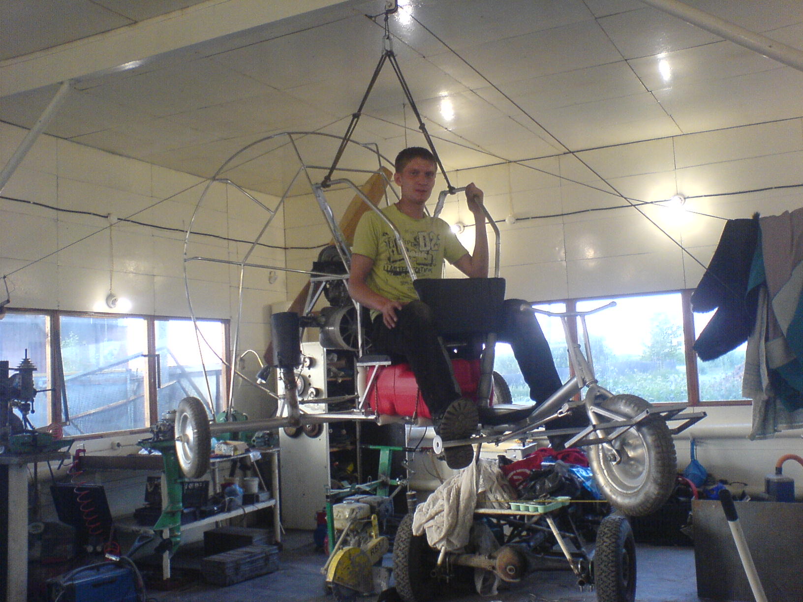

    собсно научился летать на параплане.летаем поманеньку.прикупил крыло. кто в теме танго 42 тандемное крылышко...купить тележку оказалось неподьемным на днный момент делом...но....наши руки не для скуки.....сделали сами...вот чито получилось..уже облетали. работает на 5+...делали гиде то месяц...двигатель бурановский.. остальное фсе самодельное акромя винта...вот
    Здорово, у меня друг о такой штуке мечтает, а его не поддерживаю, говорю - некогда мне.Мотор "бурановский", это от снегохода что-ли?
    да от обычного бурана. мощностью 34 л/снуисчо правда карбюратор хороший стоит гдето есчо +3+5 лошадок
    А винт к чему крепили? Какой-то вал приводной делали?
    редуктор заказвали токарям...передаточное 2.35ремни десятошные. натыжка вал с экцентриком..

    Физкульт-привет тряпколетчикам! :P Ну, а что, девайс у вас зачОтный вышел, реально молодцы. Чертежи чьи-то были, или собственной разработки конструкция?Вопрос имею... А как у вас с приборами дела обстоят? Вот, для примера, указатель скорости... Я без него летать не умею. С ним-то э... бывают нюансы. :) А вы как? По шуму ветра? B) Или, скажем, высотомер. На глазок летаете? А радиосвязь, кстати, ведете? И всегда спросить хотел, как у вас управление по крену устроено? "Обратное", относительно самолетного, да?Еще вопрос... Может это... Объединимся в одну тему-то? http://forum.4x4club...showtopic=68637 Тока там несознательные нафлудили в самом начале...А ваще надо объединяться: нас, активно сейчас летающих, всего похоже двое. Ты и я. :D
    привет. консрвабанколетам... :D разработка своя. смотрели на заводские телеги. общие габаритные размеры выдержали. а так фсе сами.скорость не меряем. скорость свала крыла 20 км/ч . есчо умудриться надо так ползти..макс скорость 55 км/ч (в штиль) а если ветер то +-ветер.высоту мерить канечно надо прибор.(вариометр помоему.) он стоит 10 т.руб..... пака жаба...летал с ним отличные приборчик..но пака нет... <_< связь делаем. рации есть. гарнитура плохая. ща надо наушники к шлему примастырить...про управление непонял.. :rolleyes: помоему также. если тянешь левую клеванту. подворачивается левая задняя кромка .(лонжерон так сказать по самолетному.) и поворачиваешь соответственно в лево...чем круче затянешь. тем резче разворот. если круто дух захватывает...можно практически боком к горизонту. страшно. :lol: пака так.а про ньюансы. самое безопасное параплан.фсе остальное даже дельтик. ошибок не прощает . сдесь же попроще. практически всегда есть варианты.давай обьединяццо. тока как. :rolleyes:а как видео выложить??
