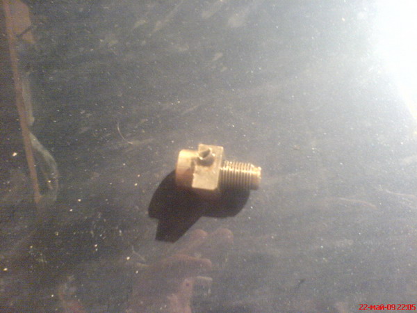

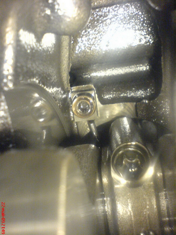

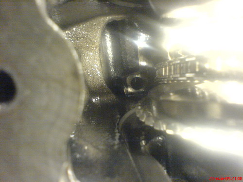

    Разобрал, если кому интересно. <_<

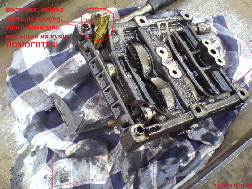

    Ну пришла мне эта деталюшка (направляющая) и начал я ее менять, поскольку открутив звездочку валы имеют возможность сместиться и нарушить балансировку открутил и их блок и поменял натяжитель вместе с металлической основой.Вопрос знатокамПри осмотре балансирных валов никаких меток не найдено, нет меток и шлицов и на звездочке и валу, я конечно все маркером изрисовал и собрал более менне как было. Но я в недоумении как эти валы выставляются относительно коленвала и как они действуют если онине выставляются.

    Привет Всем! Получив запчасти, добрался вчера до этой детальки, но деталь не похожа, по месту подходит...Гложат меня сомнения подскажите пожалуйста. кто сталкивался с этой деталью?

    :bored: Круто вы разбираете/собираете свои моторы без хотя бы минимальной теоретической подготовки...Стереотипно появляется слово TIS2000 :huh:Прикрепленный файл  Balancer.pdf   35,55К   1366 Количество загрузок:Прикрепленный файл  Balancer_desc.pdf   21,32К   1161 Количество загрузок:Снимать мотор, как там советуют, я бы не стал, но почему просто не почитать?...

    По-моему, метод научного тыка здесь неуместен. Если делать самому, а не в сервисе, то правильно будет - читать ТИС в оригинале. Можно поймать у подъезда какого-нибудь ботаника - он за пару чупа-чупсов и банку колы должен бегло рассказать :) Есть ещё вариант - в природе существуют книги на русском по АстреЖ/Вектре/Зафире с моторами 20DTH, 22DTR и т.п. (у Димы Хлама видел :P )Там всё очень похоже - понять принципы поможет.Далее. Сам я туда не лазил. В этой теме - меняли успокоитель без снятия блока валов - так что вы - пионеры :)Беглый просмотр приложенных выше файлов показывает, что для правильного снятия/установки надо выполнить последовательность действий:
    ...Insert crankshaft Timing Peg KM-929 (2) into opening in cylinder head......Insert KM-979 (3) into side of balancer shaft unit. Turn chain tensioner back by hand, then insert KM-978 (2) in hole...
    Т.е., сначала установить всё по меткам, засунуть в отверстие ДПКВ KM-929, потом использовать ещё KM-979 и KM-978, а уж после этого снимать...Про установку взад - пишут:
    ...Insert balancer shaft unit (secured with KM-979) into guide sleeves, then install to cylinder block using newbolts......Remove all timing tools...
    Т.е., зафиксированный при помощи KM-979 блок валов поставить...И в конце концов убрать все приблуды.Вот...Перевод вольный и неполный, только для иллюстрации, давайте уж как-то сами.Полагаю, что теперь есть направление поисков по-поводу:
    сильная вибрация на кузов
    и
    Удачи :huh:P.S. Эти лукавые КМ-ки - видимо, штыри переменного диаметра. Размеры KM-929 - не секрет, про остальные ничего не знаю, в ТИСе есть только внешний вид. Кое-кто использует подходящие свёрла :)
    Сообщение отредактировал Axl: 16 августа 2009 - 00:06
    По поводу валов, там пофиг как их поставишь. Я не снимая все менял и крутил тьфу-тьфу получилось.
    Если Вы внимательно читали мой пост то: я писал, 1. у меня была растянута цепь, и при проходе одной из фаз она била по звездочкам и получался дребезжащий звук. 2 менял успокоитель цепи балансировачных валов...... До основного треска мотор работал оооочень шумно тарахтел как Валдай(газель дизельная).Я по состоянию обрубков предположил,что шумность была из-за успокоителя,так как осколки изрядно почернели и железка успокоителя была подточена. Из этого я сделал вывод что треск последующий был из-за цепи, а не из-за пласмаски.Вот тут можно делать вывод или нет: после всех этих мероприятий мотор стал урчать, а металлический треск убрался. Что привело к треску :huh: успокоитель или цепь, и к предидущей шумности мотора??????????
