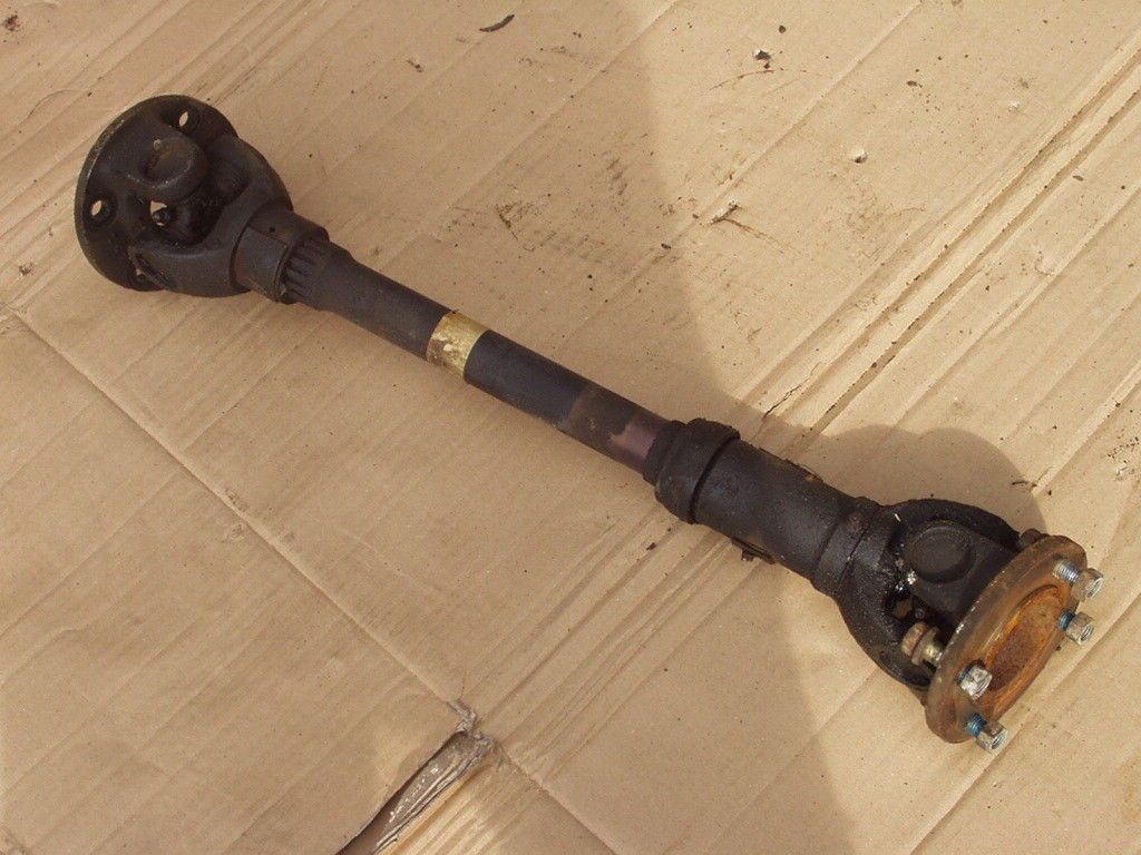

    Штатно на  X22SE - 3-х крестовинный. Из-за конструкции корпуса МКПП и высокой подушки МКПП. Во избежании больших нагрузок на кардан при артикуляции
    2-ух крестовинный, усиленный на X22DTH (КПП чуть другая, подушка КПП низкая).
    Также 2-ух крестовинный усиленный на 6VD1 (там тоже крутящий момент высокий) и также подушка КПП намного ниже, чем на X22SE/Y22SE и соотв. деформаций на изгиб при артикулляции гораздо меньше
    #50 2436
    Отправлено 19 января 2015 - 22:43
    2436
    • 33 сообщений
    • Евпатория
    • opel frontera B x2.2se
     так что все взаимозамняемы? Места посадочные становятся? а на фотке  с ОФА?
    #51 Вехомечтатель
    Отправлено 19 января 2015 - 22:47
    Спроси у Benladen - от чего он брал свой кардан, у него 2,2 бензин и перкардан двухкрестовинный стоит
