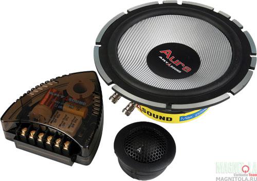

    поставил Ауру на передние двери. Впечатление двоякоеС одной стороны, звук стал насыщеннее, с другой - кроссовер срезает нижние частоты, без саба слушать не кайф.Еще один минус - динамики родной магнитольный усилок не прокачивает. Надо ставить отдельный, так как звук не мягко сказать не очень...
    нуканука про кроссовер подробнее - как он может низ резать на мидбасах?

    ArtSound_AuraZ6.jpg ети?
    дапросто может усилок магнитолы для них слабоват, чтобы их раскачать нормально
    а чувствительность не 89 случайно?
    ну как пишут - даТехнические характеристики Art Sound Aura Z6: Модельный ряд Серия: Aura Акустическая система Акустическая система: 2-полосная компонентная Диаметр: 165 мм Диапазон частот: 45 - 21000 Гц Мощность номинальная / максимальная: 55 / 110 Вт Сопротивление: 4 Ом Установочная глубина, мм: 66 мм Чувствительность, дБ: 89 дБ
    низкая для магнитолы....пассивный кроссовер делит частоты между мидбасом и твитером, т.е. мидбас "режется" вверху а твитер внизу, сопрягая их....приблизительно на 3.5 тыщах герц (выше мид играет плохо, а твитер ниже сгорит). так, что речи о "подрезке" мидбаса внизу нету...для етого существуют активные кроссы
