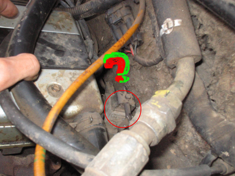

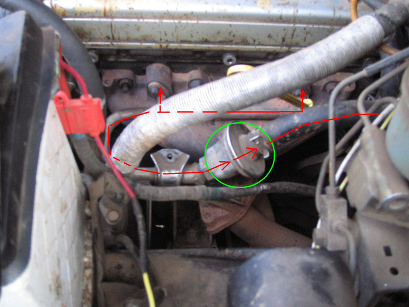

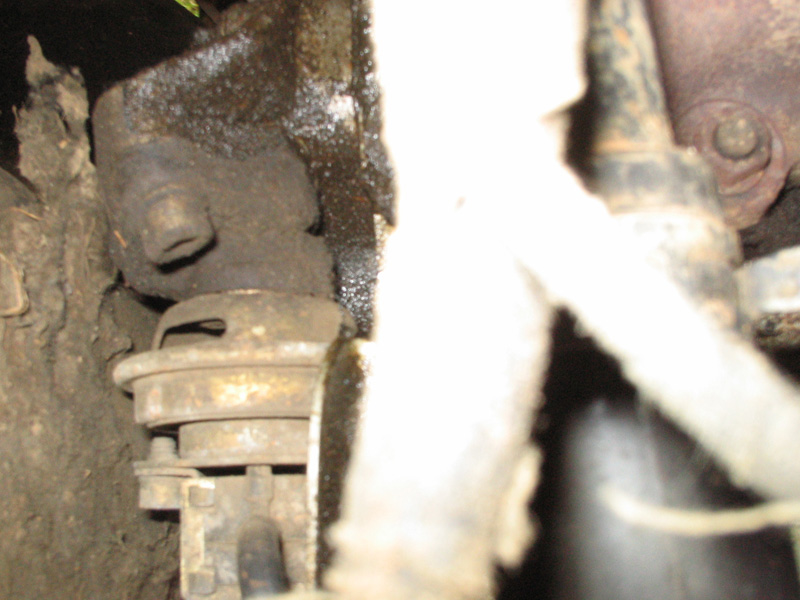

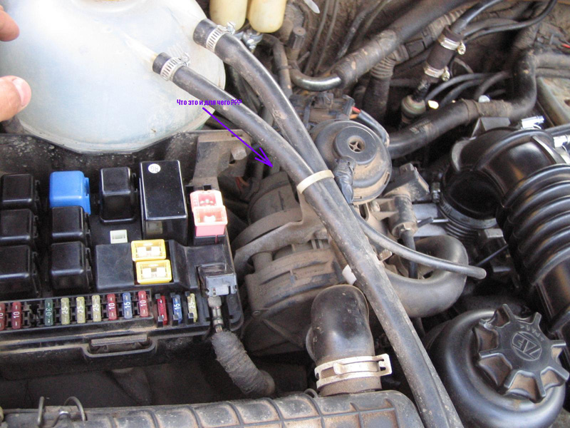

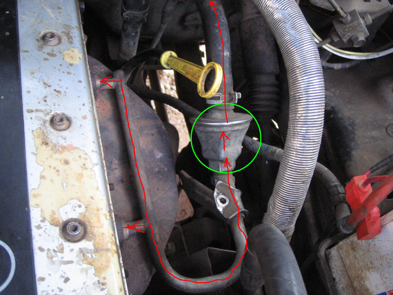

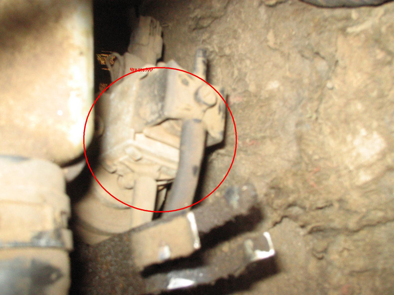

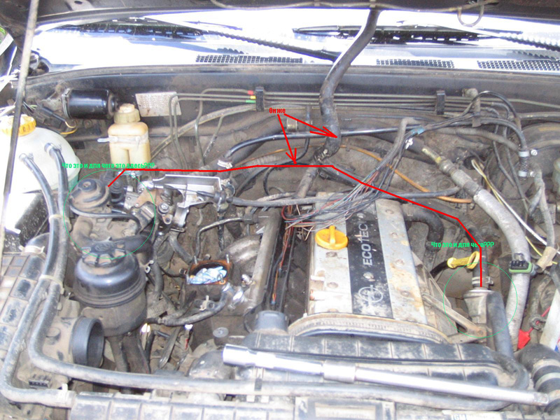

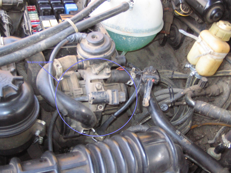

    Диагностика системы Мотроник 1.5.4 для двигателя Х22ХЕПродолжаю неравный бой...Кто знает, обладатели "живых" Х22ХЕ, подскажите горемыке.. А что это у меня под капотом за штучки-дрючки непонятные??? Для какой функции?? Каков принцип действия?
    Называется эта вся система АGR(abgasrückfüru)в переводе ,можно сказать так: вторичное подмешивание выхлобных газов в систему питания Д.В.С.(около15% всего подмешивается) чисто эколгическая система. На ОФА х22хе устанавливалась до 1996г.

    на выхлопной системе начинается пресловутый егр, херня которая стоит между железкой и шлангом, своего рода клапан который не дает огню проникнуть в шланг. я затыкал этот шланг монетой 2 рубля, загорается чек((, турбина типа облегчает холодный запуск и тоже вроде относится к егр.далее есть система забора паров из бензобака через адсорбер (подключена к тройнику в магистрали), по остальному пока не вникал, да и не зачем было. у кого не спрошу никто не говорит чо да куда поэтому разбирался сам.
    Это то, что обведено зелёной окружностью?? Похоже на усеченный конус?.. Я ж фоты специально для вас всех тут привёл.. :shuffle:

    на выхлопной системе начинается пресловутый егр, херня которая стоит между железкой и шлангом, своего рода клапан который не дает огню проникнуть в шланг. я затыкал этот шланг монетой 2 рубля, загорается чек((, турбина типа облегчает холодный запуск и тоже вроде относится к егр.далее есть система забора паров из бензобака через адсорбер (подключена к тройнику в магистрали), по остальному пока не вникал, да и не зачем было. у кого не спрошу никто не говорит чо да куда поэтому разбирался сам.в итоге я пришел к выводу, что для того чтоб избавиться от егр надо прошить мозги, иначе неправильно работает мотор.бачок на радиаторе играет роль резонатора на впуске, причем звук меняет здорово, и по логике должен немного подогревать воздух на впуске, попробуй одеть контрацептив или заткни чем нить, убедишься сам;куча трубочек на впуске регулирует подачу топлива от положения заслонки, и вроде должна иметь отношение к датчику детонации. ну собсно вроде ниче больше нету
    Это то, что обведено зелёной окружностью?? Похоже на усеченный конус?.. Я ж фоты специально для вас всех тут привёл.. :shuffle:!!?
    ага, начало егр, то ли клапан то ли фильтр, внутри чо-то типа асбеста или мкталлокерамика

    на выхлопной системе начинается пресловутый егр, херня которая стоит между железкой и шлангом, своего рода клапан который не дает огню проникнуть в шланг. я затыкал этот шланг монетой 2 рубля, загорается чек((, турбина типа облегчает холодный запуск и тоже вроде относится к егр.далее есть система забора паров из бензобака через адсорбер (подключена к тройнику в магистрали), по остальному пока не вникал, да и не зачем было. у кого не спрошу никто не говорит чо да куда поэтому разбирался сам.в итоге я пришел к выводу, что для того чтоб избавиться от егр надо прошить мозги, иначе неправильно работает мотор.бачок на радиаторе играет роль резонатора на впуске, причем звук меняет здорово, и по логике должен немного подогревать воздух на впуске, попробуй одеть контрацептив или заткни чем нить, убедишься сам;куча трубочек на впуске регулирует подачу топлива от положения заслонки, и вроде должна иметь отношение к датчику детонации. ну собсно вроде ниче больше нетуага, начало егр, то ли клапан то ли фильтр, внутри чо-то типа асбеста или мкталлокерамика
    А у меня этот патрубок был заткнут крышкой от , как я думаю, шампуня.. и надет и бережно затянут хомутиком на энтот резонатор.. :huh:

    одна штука (справа по ходу движения), это подкачка выхлопных газов во впуск (у меня работал этот насос на холодную, пока не умер, так я его и отключил, кто-то на форуме вообще выбросил из-под капота), между двигателем и переборкой ЕГР (экология), зачем нужен почитай в поиске, я его заглушил сплошную прокладкой вырубленной из металлоасбеста и жести... ничего на панели не горит...
    Это речь, как я понял, о (типа х.з.) "турбине". :confused: А если её "заточить" на прокачку во ВПУСК.Раз это ЕГР, то как он соединён с ВЫПУСКОМ?По показаниям Бертольда, изогнутая железяка с выпускного подводится к типа клапану (перевёрнутый усечённый конус), далее резиновый шланг, опоясывая двигатель "поверху", идёт к подобию турбины, от турбины идёт трубка к корпусу воздушного фильтра...

    Это речь, как я понял, о (типа х.з.) "турбине". confused.gifА если её "заточить" на прокачку во ВПУСК.
    - я бы точнее назвал компрессором)), прокачка не получиться - слабенький он...
    ЕГР это то что сзади двигателя, а то что ты описываешь используется как я понял отдельно от ЕГР...

    Круто.. Будем мастырить от "Десятки".. :lol: З.Ы.: Буду вырезать прокладку из нержавейки и глушить эту "лишнюю деталь". <_<
    Так, если я правильно понял:компрессор-турбина берёт воздух через патрубок, который выходит от крышки короба воздушного фильтра. Далее этот отфильтрованный воздух нагнетается ею по резиновому шлангу, далее через "усечённый конус", препятствующий проникновению пламени охня :) в подающий шланг. Далее по изогнутой полукругом "железке" воздух доходит до выпускного коллектора. 1)Что дальше?2) Когда включается эта самая турбина-компрессор? Веренее когда она должна быть в своей интенсивной работе?Просто при проверке тэстером разьёма подключения турбины-компрессора <_< на дисплее всё время нули - питания НЕТ!К этой турбине-компрессору подводится "серьёзный" питающий провод. 3)А где предохранитель этого турбины-компрессора??? Его что, нет??? Я не нашёл ни в блоке под капотом, ни ,тем более, в салонном отсеке.
    Интересно. У меня половины того что на фото есть - нету ))
    Если не трудно, опиши, пожалуйста чего у тоби нет (не было) под капотом. ;)
