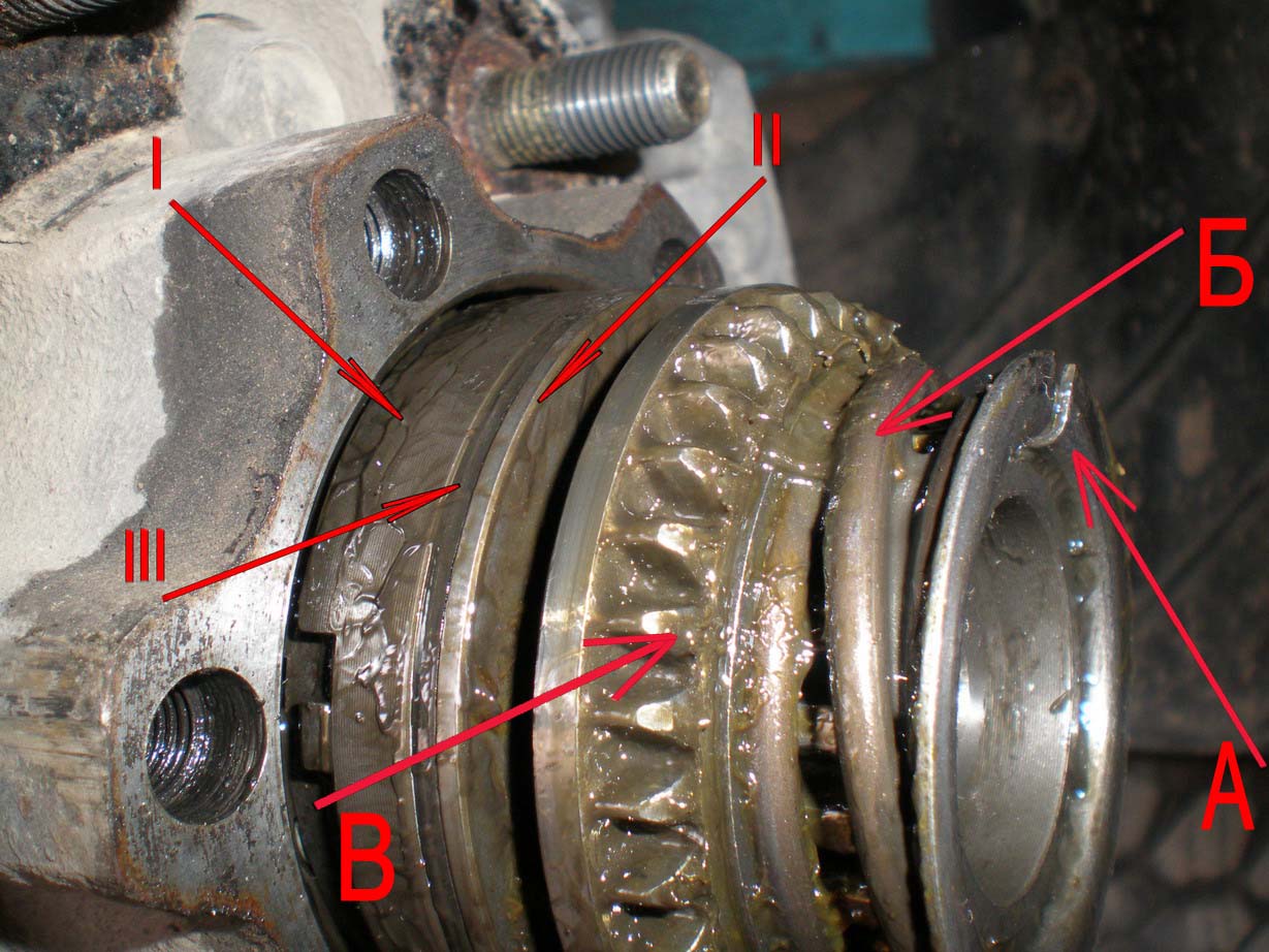

    Коллеги покажите на рисунке.какую пружину убрать надо,на хабе автомате что бы залочить его! У меня есть 2-а комплекта хабов одни мёртвые,другие почти.Я вообще хотел выточить заглушку что бы перед был залочен всегда,но если есть возможность залочить авто хабы,то это иногое меняет!!! Пожалуйста подробней и желательно в картинках!! :shuffle:

    На каком рисунке? Чё то не вижу никакого рисунка....Убирать нужно внешнюю пружину ... которая толстая ... тогда зубья хаба свободно выдвинутся на ружу и зацепятся с зубьями ступицы.
    Снять кольцо "А", вытащить пружину "Б", шестерня "В" выдвинется войдет в зацепление с корпусом, и будет у тебя постоянно подключенный ХАБХАБ_1.jpg

    Снять кольцо "А"
    Зачем снимать это кольцо? Пружина и так запросто вытаскивается. Появившегося ходя шестеренки хватает с запасом.
    Кольцо снять чтобы пружину вытащить, ну и потом на место его поставить, мне казалось что пружину без снятия кольца трудновато вытащить, я правда не пробовал.Ну ежели так выдергивать пружину и все.
    Огромное Вам спасибо!!! :pray:
    Отверткой конец пружины выковыриваешь наружу ... а дальше просто руками выдергивается вся пружина.Эта пружина = копеечное дело ... а мы тут прям консиллиум открыли.Ты вот лучше скажи - когда восстанавливал работоспособность хабов .. ограничился только подпихиванием колечек III, или скобу (на твоем фото оно номер I) поджимал? Совет: если ограничился только колечками, то имей ввиду, что это не на долго. Помимо колец надо все-таки поджимать скобу к центру, чтобы оно захватывало тело хаба, как это указано в мануале.
    Скоба у меня сидит довольно плотно, при снятии концы разреза почти смыкаются вместе, я по твоему совету из жестянки кольцо вырезал и между фрикционами проложил, знаю что недолго проживет но пока другого выхода нет, думаю при необходимости раз в год менять не проблема. Насчет захвата тела ХАБа невъехал, снял я ее, потом одел на место как была, села плотно, деталь I относительно детали II прокручивается туго, я так понял это как раз хорошо для включения и выключения ХАБа. Я что то недопонимаю?Я также три ролика толкателя удлиннил, и честно так и не понял зачем ты воспитывал внешнюю пружину, мне кажется 1,5мм механизму жизнь не испортят

    1) деталь I относительно детали II прокручивается туго, я так понял это как раз хорошо для включения и выключения ХАБа. 2) так и не понял зачем ты воспитывал внешнюю пружину
    1) Да ... все верно2) облегчил процесс залочивания хаба. теперь это будет происходить при меньшем захвате, про который мы говорим выше в п.1)
    Маленькое уточнение:между пружиной Б и кольцом А есть шаебочка. Шестерня плотняком не доходит до кольца, это расстояние не мешает зацеплению?
    Между А и Б шаебочки нету.Есть между Б и В ... но от нее никак отказаться нельзя, т.к. именно в это кольцо упираются 3 упора изнутри.После снятия пружины шестерня уходит даже дальше, чем надо для зацепления ... даже обратно отодвигает при установке корпуса.
    Кажется ты его разобрал, он у тебя разлетелся и ты теперь неумеешь его правильно взад собрать?
    Мне кажется что для того что бы ХАБ был тупо все время включен, ни кольцо не три упора не нужны, просто внутренняя пружина будет шестерню наружу толкать и все у нее запас на разжатие бооольшой.
