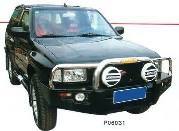

    Так, что там нового по бамперам слышно? кто барыжит Фросиными вот такими:
    так что там про подобные бампера слышно?

    есть вот такой вариант:http://zaliv.su//pro...roducts_id=1629кто-нить пробовал или смотрел такой?
    Ну судя по фото наш штатный крепче этого китайца. Посмотри на платформу для лебёдки- её свернёт на раз. Бампер судя по всему такой же.Левый клык под дугой( пластик) и уже мятый , металл тоже фикция! А весь обваривать? Легче новый сварить.
    ну площадку под лебеду проварить - ничего сложного нет. А вот весь бампер варить с нуля - ну его нахТоварищ с переделанным бампером от Л-ки катается - доволен
