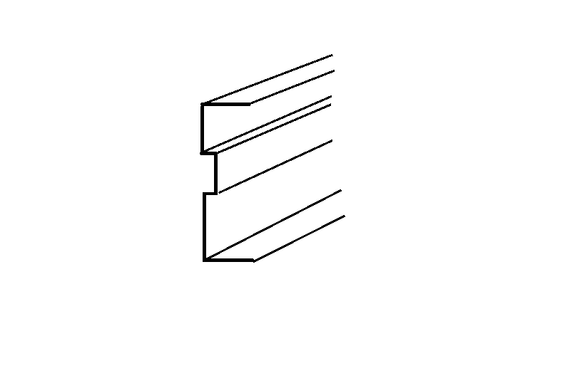

    Дима,ты как автослесарь подскажи слесарю-вулканизаторщику,я себе делаю из алюминия толщиной 15мм,из пресс-балки как на прочность будет?Что-то типа этого.
    я купил б/у бампер чтото вроде этого и решит проверить . подъехал к дереву боковым клыком и с расстояния 30см стукнулся в него ....... он погнулся :huh: . я потом лебедкой через блок его обратно выгнул . внутри нет никаких усилителей он наверное рассчитан на кусты .
    Варить алюминий сам будешь?, коли нет разоришься на аргоне ;) По надёжности железо рулит, ИМХО конечно
    Да как бы у меня весь по кругу алюминька и задний бампер и рейлинги и люстра и молдинги,подножки,а передний будет железо?Красить не хочу,мож впендюрить усилитель сталь?А варить конечно сам и фрезеровать.

    Да как бы у меня весь по кругу алюминька и задний бампер и рейлинги и люстра и молдинги,а передний будет железо?Красить не хочу,мож впендюрить усилитель сталь?А варить конечно сам и фрезеровать.
    ИМХО (сам так хочу сделать, а как получится незнаю) лучше каркас (сварной) сделать железным, а пластины алюминь с креплением к каркасу на болтах
    Да вот у меня балка такого профиля придётся под неё делать каркас.
    У меня крылья от Скании лесовоза валяются (листы алюминевые) вот под них и думаю сделать.Ещё лежал коник Алукаровский - исключительно продходящий материал под бампер с минимальными переделками, но с учётом сварки аргоном 50р/см отказался от этой идеи

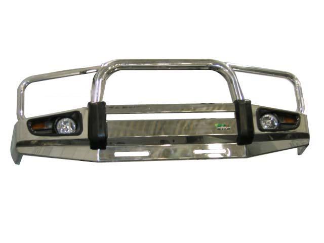

    Вот наш вариант под съемную лебедку.http://www.krym4x4.c...p...asc&start=0Изображение
