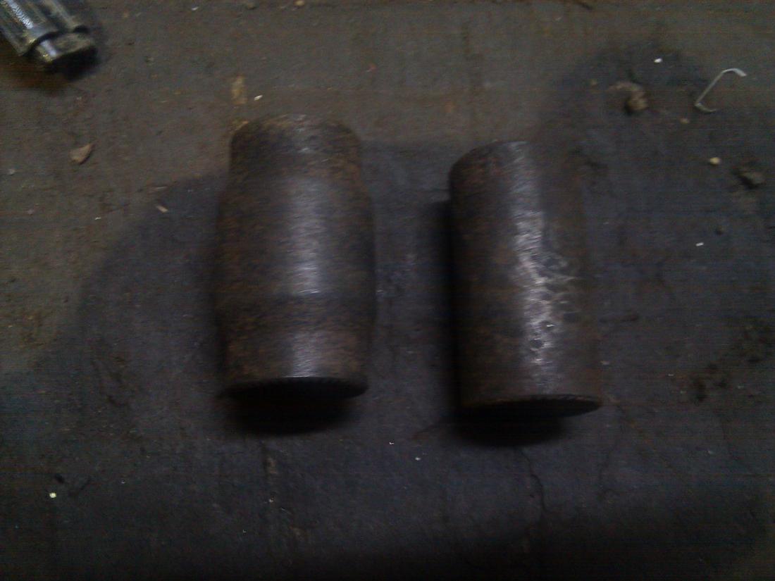

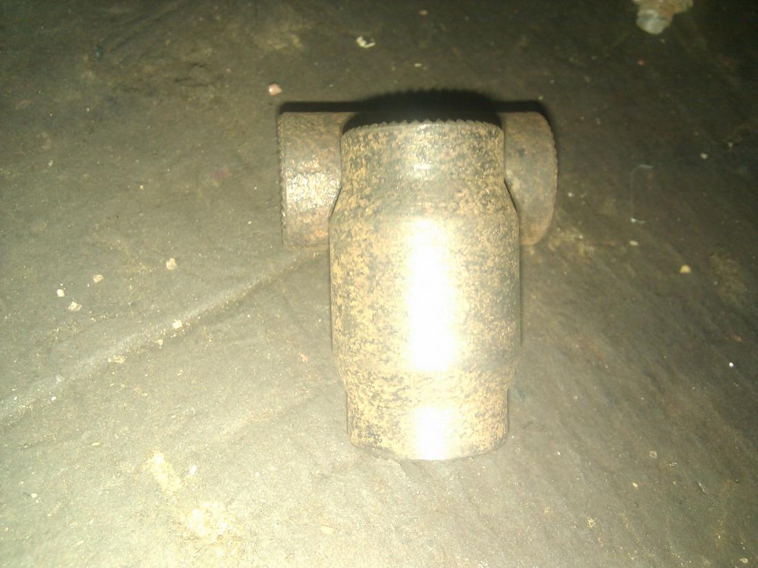

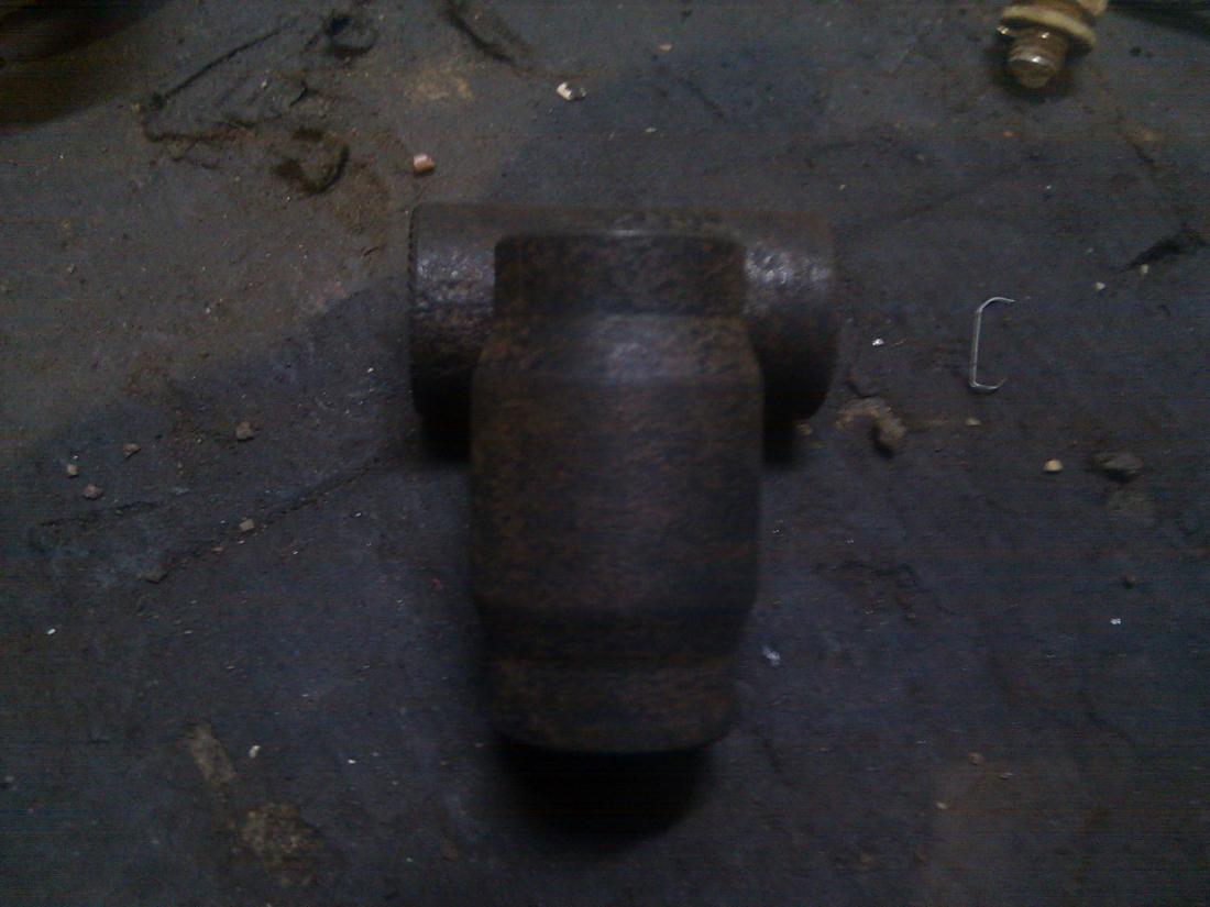

    Верхние, верхние... Давай их заценим. Инфа для народа - лишней не будет. Хоть будет понятно - за что еще 500 руб за пару сверху :giggly:
    Нижние - идентичны.
    #87 Вехомечтатель
    Отправлено 06 декабря 2014 - 21:55
    О, как...
    То есть бочка на Веховской втулке становится видна только после того как её выжечь из сайлента?
    А снаружи видно (когда сайлент-целый) - все идентично...
    Бочка внутри - это более толстостенный металл или профилированная выштамповка и между втулкой и осью пустота?
    А вообще - смысл такой ОСОБОЙ конструкции и отличий мне неясен :dntknw:
    #88 Дмитрий-Хлам
    Отправлено 06 декабря 2014 - 22:28
    Дмитрий-Хлам
    • 11 748 сообщений
    О, как...
    утолщение на металле!....
    меньше объем резины....белее жосткий сайлет....подходит для более короткоходной/спортивной подвески......
    ну далее сами.....сообразите что и на что можно заменить и в каких случаях... :yes:
