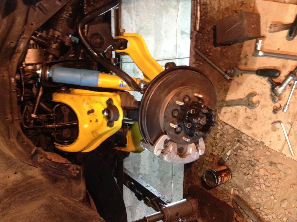

    Сам только закончил переднюю подвеску,перебрал все
    Рычаги отпесочены,покрашены.Сайленты везде оригинал,шаровые низ оригинал,верх данкерман.Линки оригинал.Советую тоже ставить оригинал везде,надолго и надёжно!Полеуритан даже и не вздумай,от силы может на месяц-два хватит,полезешь снова,а занятие это то еще)
    Верхние сайленты - да,номер правильный
    Верхняя шаровая - 8-94374-424-0
    Низ шаровые - 8-94459-465-2
    Нижний передний Сайлент - 8-97018-165-0
    Нижний задний - 8-97018-166-1

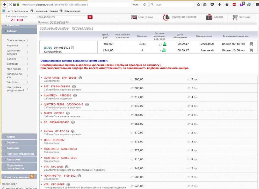

    #17 Никон
    Отправлено 09 сентября 2017 - 20:54
    Никон
    • 2 797 сообщений
    • Видное
    Буфер обмена-2.jpg Вот есть оригинал. Пробуй заказать и будет щястье.
    #18 fireflykmn
    Отправлено 09 сентября 2017 - 21:22
    fireflykmn
    • 93 сообщений
    • Камышин (Волгоградская обл)
    • OM 3.1 LTD
    не будет, деньги в экзисте на счету висят )))
    там те же яйца - те же сроки и наличие, только менеджер сказал, что по факту сайленты не жди, не приедут.

    #20 Никон
    Отправлено 10 сентября 2017 - 08:38
    Никон
    • 2 797 сообщений
    • Видное
    Экзист вообще тягомотная контора. В автодок всё же стоит позвонить и уточнить, за спрос денег не берут. Правда, ближайшие магазины в Волжском и в Сталинграде.
