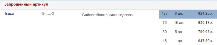

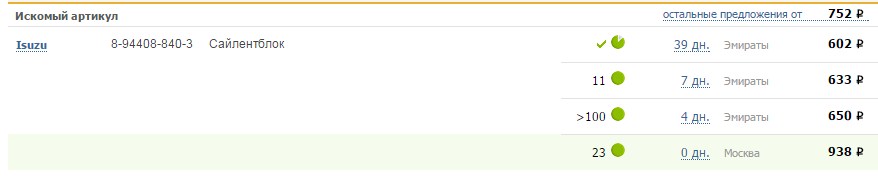

    #135 boloto
    Отправлено 10 февраля 2015 - 12:46
    boloto
    • 3 657 сообщений
    • Каменск-Уральский.
    • Много Металлолома:)))
    Прикол в имеющейся информации. :giggly:
    А кто то смотрит и покупает по GM и Elcats :dntknw: ... А там тоже самое будет стоить соооооовсееееем других денег
    В Емексе дешевле чо ли? :acute:
    #136 Вехомечтатель
    Отправлено 10 февраля 2015 - 12:49
    У меня получается дешевле.
    #137 boloto
    Отправлено 10 февраля 2015 - 12:55
    boloto
    • 3 657 сообщений
    А по времени?

    #138 Вехомечтатель
    Отправлено 10 февраля 2015 - 13:42
    А по времени я ничего быстронужного там не заказываю, потому что сам там редко забираю заказы.
    Они у нас по выходным в отличие от экзиста не работают...
    Поэтому заказываю там все только долгоиграющее, то, что ждется без проблем
