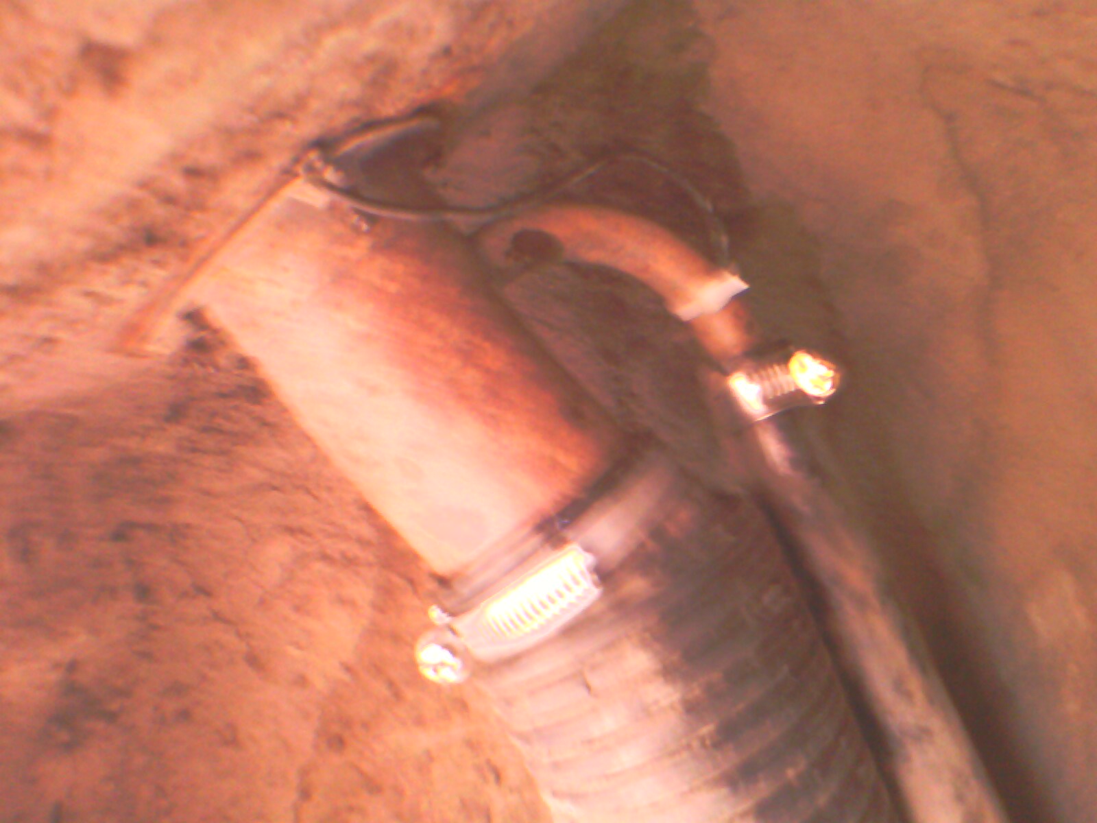

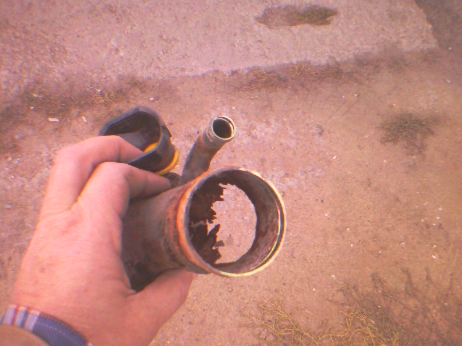

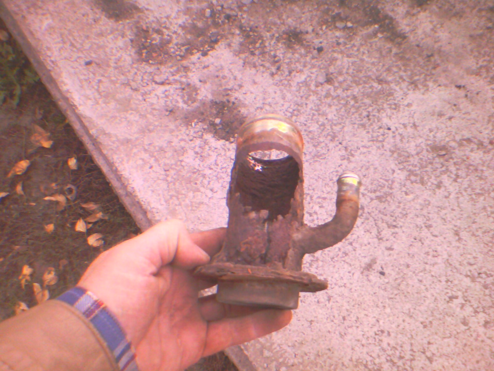

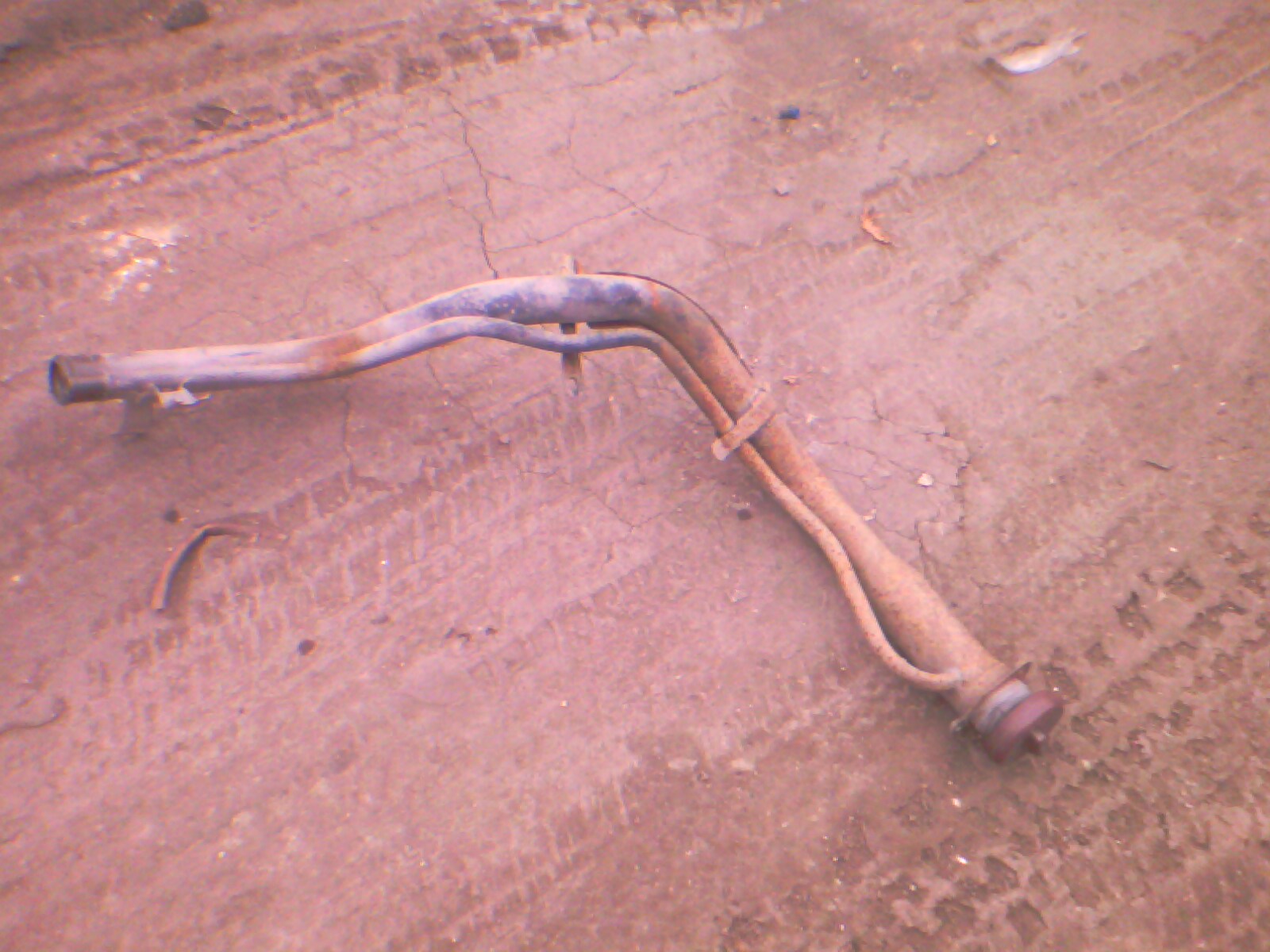

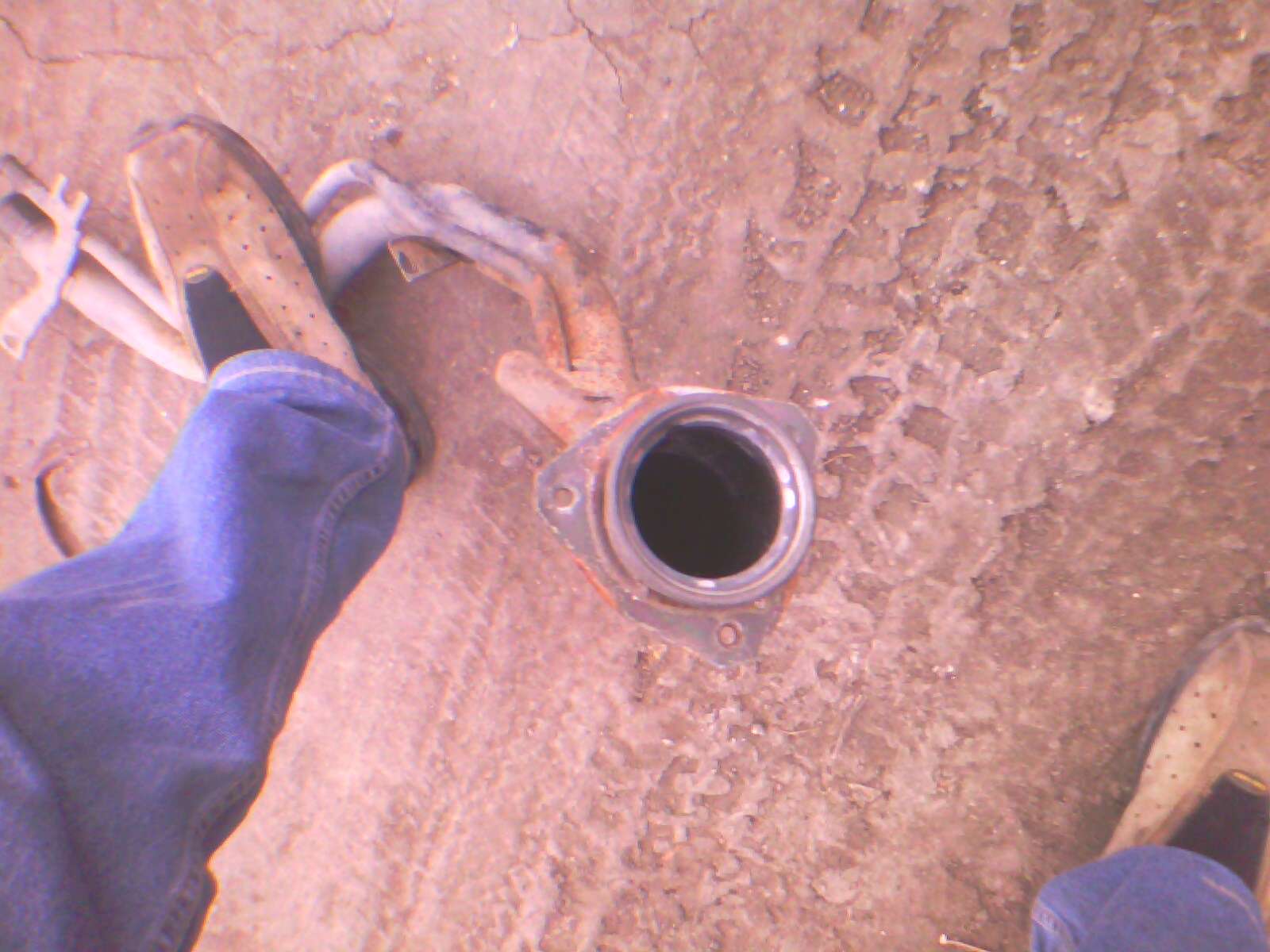

    Виктория!!! :alcohol: Купил на разборе горловину от мицубиси РВР. Она на снимках 6,5, 4. За 3000 тенге (около 600 руб). Сняли мою. Она выглядела ужасно. На снимках 3, 4. Дырочки крепления подошли идеально. Они образуют, оказывается не равносторонний треугольник, а лишь равнобедренный, причем длина его основания больше длин боковых сторон. Но все равно подошло. Более того. Гаечки приваренные к дырочкам "нового", имеют ту же резьбу, что и мои болты. Отрезали там, где кончается толстая часть. Диаметр и толстой части и тонкой трубки - такие же как на старом. Надели шланги, закрепили хомутами. Массу прикрутили к одному из трех винтов. Забрызгали гравитексом (другого у меня под рукой не оказалось)."Новая горловина" чуть шире старой. Но, видимо, меньше, чем на миллиметр. Потому что наклонив, её удалось в старую дырку протолкнуть, без особых деформаций кузова. Ну и на фото 1 результат.Только почему-то фото расположились в обратном порядке. Исправил нумерацию.Думаю, что мне очень повезло..ЗЫ. не влезла в "новую" пластмассовая фигня с крышечкой на пружинке, та, которую толкаешь носом пистолета, когда его вставляешь (не знаю как называется). И теперь у меня крышка бензобака со значком Мицубиси. :)
