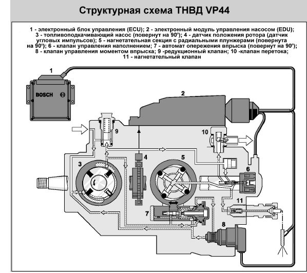

    Позволю себе вступить в теоретическую дискуссию по поводу обратных клапанов. (Снимать не снимал, поэтому точно утверждать не возьмусь)Если руководствоватся книгой Шклевского по VP-44, то в системе обратки с ТНВД в Бак обратный клапан присутствует (скорее всего исполнен в болте). Реализован он запорным шариком, а они очень боятся грязи, поэтому возможно и не работают уже у многих. Вот он под цифрой 10. Нагнетательный клапан на каждую форсунку так же играет роль обратного клапана для трубок высокого давления.А вот на входе ТНВД никакого клапана нет. Да он и не имеет особого смысла в данной конструкции, так как от дырки в шланге ДО входа ТНВД или в обратке с форсунок он не спасет.VP44.jpg P.S. Просто вот уже полтора месяца ищу проблему плохого запуска (воздух уже исключен) и довольно долго изучал возможные места подсоса воздуха. Щас жду шнурок из китая, надеюсь что-нибудь определится. Если дойдут руки, напишу отчет о проделанной работе.
    Вопрос был по-поводу наличия клапанов именно в болтах крепления штуцеров. Сдаётся мне, что этот "клапан перетока" нужен для чего-то другого и находится совсем в др. месте.При разборке насоса я присутствовал, но на такие нюансы внимания не обратил.Зато знаю, что если снять ТНВД - то обольёшься из обоих штуцеров :)

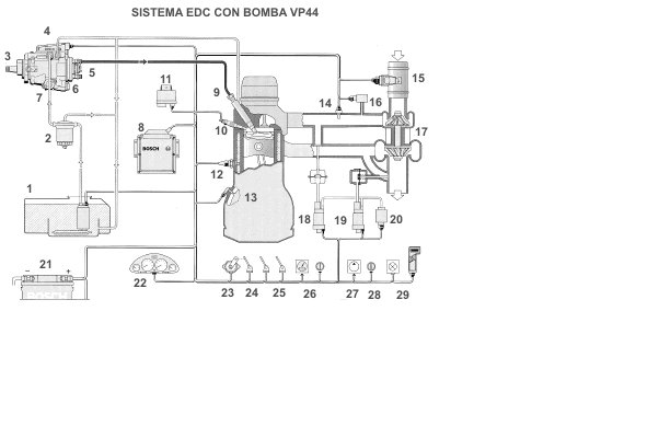

    вот сам нашел путаницу обратки и подачи http://4.bp.blogspot...sistema edc.bmp такой же рисунок и у школевского в книге, может эта система от другого авто и просто взята за основу работы ТНВД.
