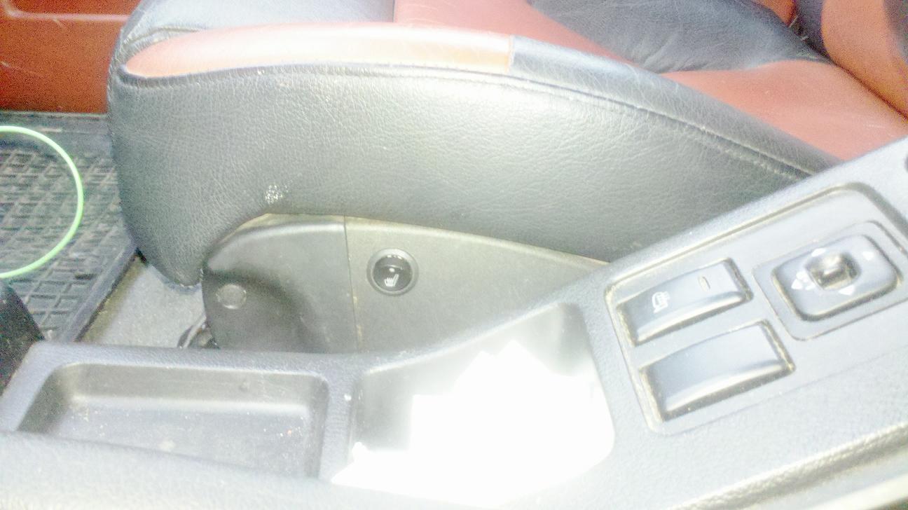

    2 вечера секса с рекаро - и подогрев внедрена как добраться до прикуривателя? снял вокруг него пластик но не могу его самого выстегнутьвот как сделал кнопки не в зоне видимости, но мне и не надо.
    однопозиционные?
    #20 bert
    Отправлено 16 ноября 2011 - 09:53
    bert
    • 4 301 сообщений
    да, нефиг жопу баловатькак прикуривалку то вытащить?
